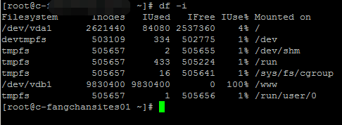

微信截图_20200309105224.png 宝塔面板如上图所示
用df -i 查看的
要怎么处理呢?现在mysql启动不了

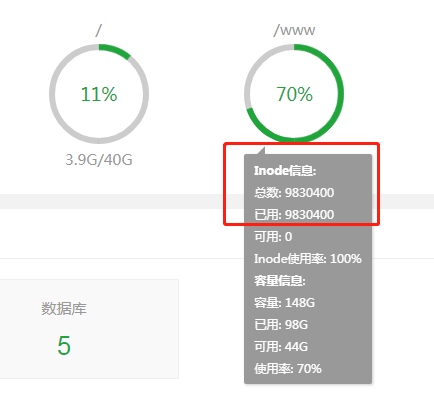

我磁盘没有满啊,也按照你说的做了,但是 数据盘 的 inodes 还是满的

我不是数据盘满了,是数据盘的inodes满
发表于 2020-3-9 17:02:40 | 显示全部楼层
  1. du -h --max-depth=2  /www/
先看下是 www目录下那个目录占用比较大, 然后再根据具体的情况处理
