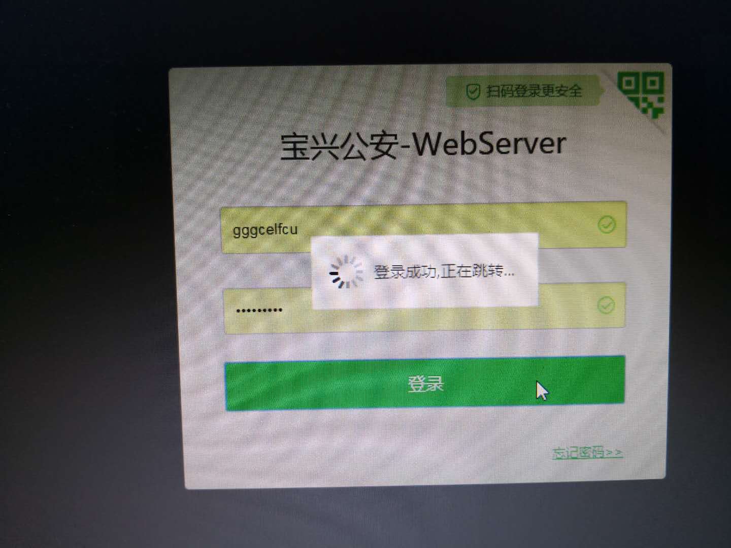

面板安装两三天了,都挺正常的,今天突然出现打开登录页面,输入用户名密码点登录后提示 登录成功正在跳转  ,然后一直转两三分钟才进入控制面板。。进去之后一切操作都正常,这可能是什么原因啊?
服务器在内网,默认的8888端口,版本 7.1.1 试过关闭安全入口 也是一样的。怀疑是客户端机器原因,换了一台电脑登录情况一样。也试过重启面板,甚至重启服务器也一样。 服务器上的站点访问又正常。这到底是哪里的问题呢?

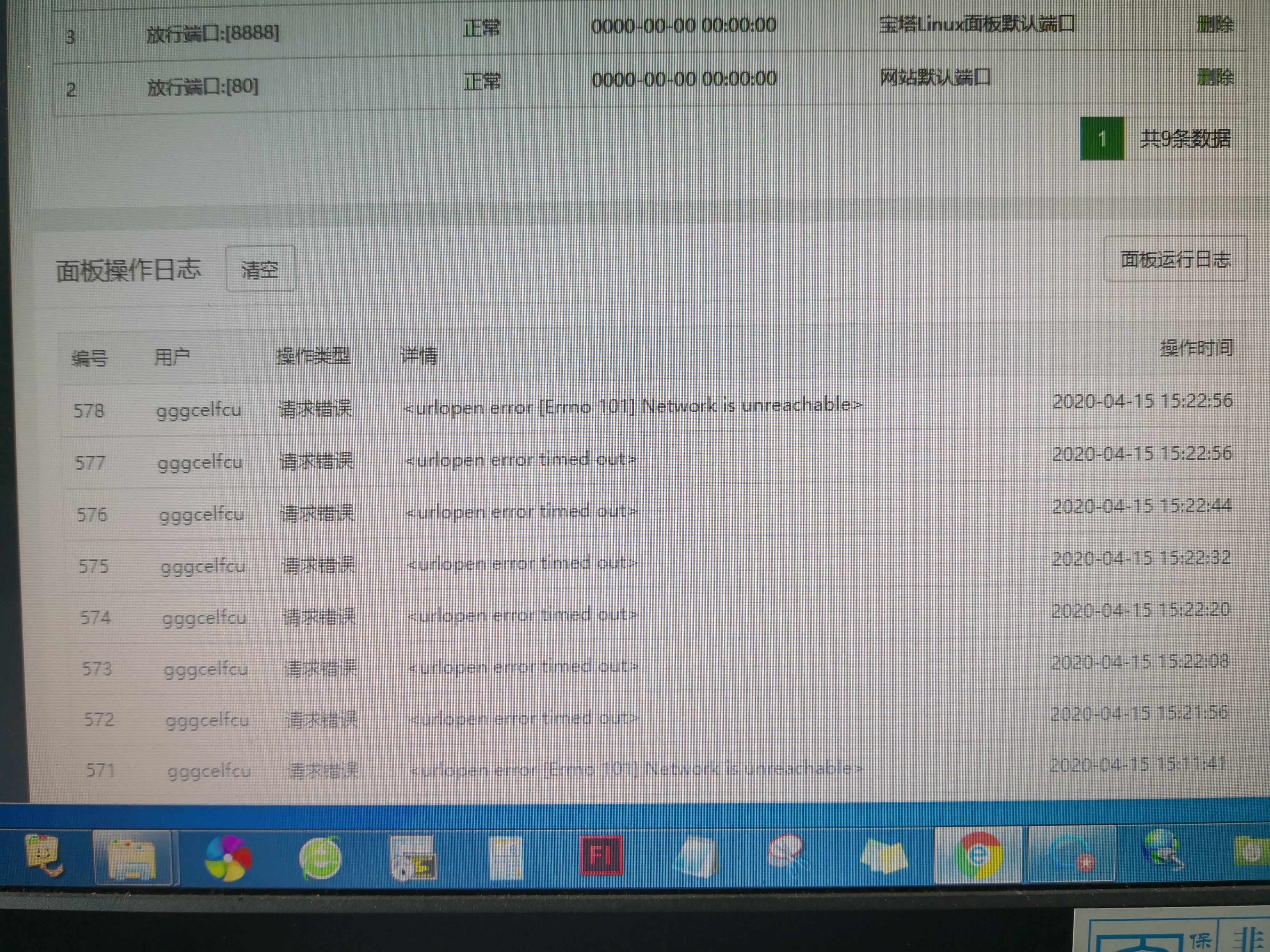

好像确实如你所说的,服务器有了网关后,就会打开外网某个地址,但我这是内网网关,他一直请求错误。。

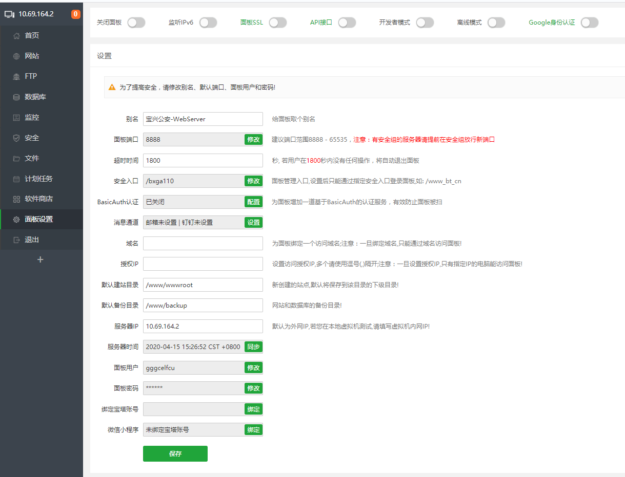

奇怪的是前几天都没这问题的啊,这什么设置导致登录时会访问外网地址呢?我面板设置如上图,请大神空了帮我分析分析是什么设置导致登录时请求外网URL

看日志 登录跳转时 进行了urlopen操作 你关了80出口 就和我内网无外网情况差不多 你有没有试过多等几分钟能登录进去?我的大约转两分钟左右就登录进去了 ,看日志是系统放弃 urlopen操作了
