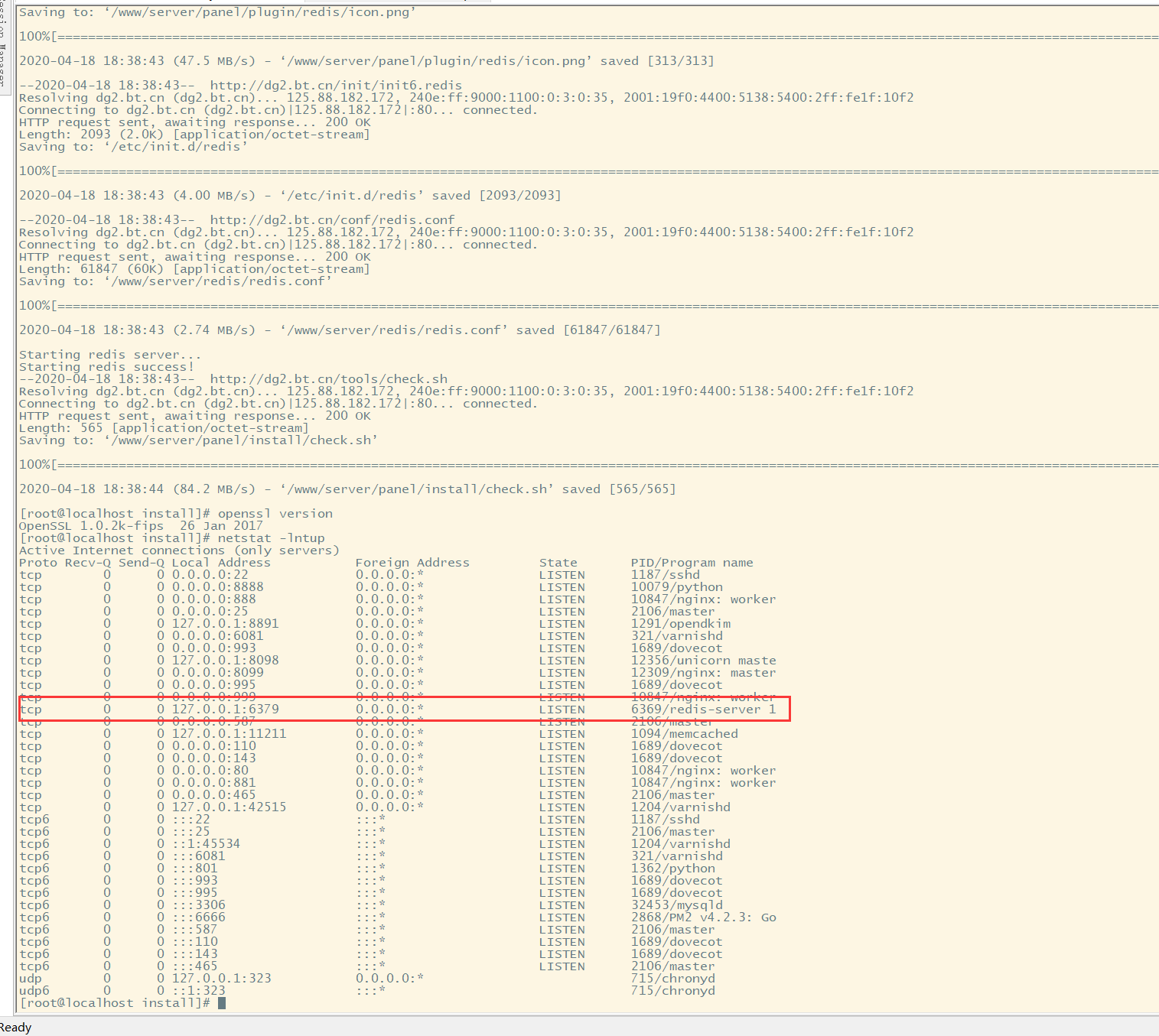

发表于 2020-4-18 18:58:00 | 显示全部楼层
  1. bash  /www/server/panel/install/redis.sh install 5.0
你在服务器上执行下安装命令试试
