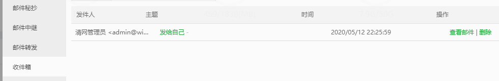

昨晚搭建了邮局 能发送但是不能收取,
使用QQ邮箱能发送成功,但是几秒后就收到回退邮件
今天白天查了下 有说是进了黑名单的原因
于是去查了下反垃圾还真进了PBL黑名单
但是IP段比较古老,不能申请删除,于是更换了公网IP
重新搭建
搭建后多了一个DKMI记录是红色,也没提示怎么解析,而且也能正常用
不过再次测试 还是一样的问题,能发件,不能收件,怎么解决呢?
另外 刚测试了新建多一个小号用邮局互相发 是可以成功发送和接收的

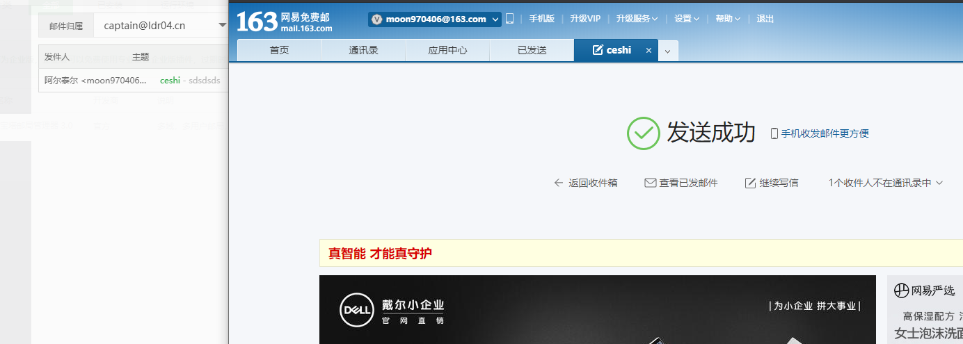

发表于 2020-5-12 22:36:06 | 显示全部楼层
用搭建的邮箱里面的账号互发
是能正常发送接收的
就是不能用QQ 163这些给自己的邮箱发

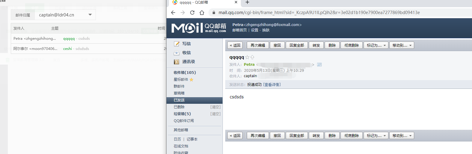

发表于 2020-5-13 10:32:45 | 显示全部楼层
恼春风 发表于 2020-5-12 22:36
用搭建的邮箱里面的账号互发
是能正常发送接收的
DKIM重新设置一下,同时使用QQ和163测试发件正常。
发表于 2020-5-13 12:05:23 | 显示全部楼层
你好,之前是因为key输入错了导致DKIM红色,现在好了,全绿了。
但是能发不能收的问题还是存在。
发表于 2020-5-13 16:22:11 | 显示全部楼层
但是能发不能收的问题还是存在。
ssh也私信提供一下看看
发表于 2020-5-13 16:29:29 | 显示全部楼层
但是能发不能收的问题还是存在。
您好,已和开发确认,腾讯云的机器是无法收件的,建议您咨询一下服务器运营商看看。
发表于 2020-5-24 21:02:47 | 显示全部楼层
谢花郎 发表于 2020-5-13 16:29
您好,已和开发确认,腾讯云的机器是无法收件的,建议您咨询一下服务器运营商看看。 ...
你好,更换了京东云,还是一样的情况,能发不能收,提示也一样。
发表于 2020-9-29 10:16:23 | 显示全部楼层
你解决了吗?我用的是快云的VPS,25端口有开,能发送,但收不到。
发表于 2020-12-3 19:52:57 | 显示全部楼层
这个问题可以看这里我已经解决了
https://www.bt.cn/bbs/forum.php?mod=viewthread&tid=60335
