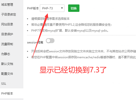

咨询一个很奇葩的问题,就是为什么宝塔网站切换了PHP版本不生效呢?
PHP版本我装了两个版本,一个开启了PHP缓存以及Redis,用于正式项目.另一个版本用来做调试.
可是每次我需要修改文件进行调试的时候,避免PHP缓存修改不生效,所以都会切换PHP版本,最近一段时间,我发现切换了PHP版本后,在网站管理里面是显示成功了,但是实际上还是没有切换过来,还是之前的版本,这个是怎么回事呢?

没切换成功吧,你F12后在切换一下php版本看看,看看是不是报错了。

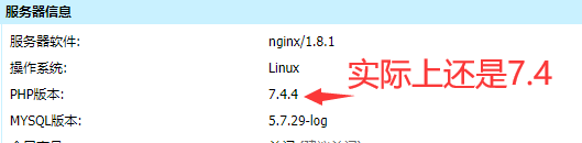

发现几个宝塔面板都是这样,phpinfo();输出的PHP版本就是7.3.5....................
发表于 2020-6-6 19:18:24 | 显示全部楼层
PHP Version 7.3.5
因为要做调试,所以装了两个版本,正式版用P7.4,开启了缓存.
测试环境用P7.3,但是发现切换,就是不生效.7.4切到7.3不生效,7.3切回7.4也是不生效...
发表于 2020-6-6 19:19:39 | 显示全部楼层
查看配置文件,显示是用的7.4的,include enable-php-74.conf;
这个问题是怎么回事呢?

有错误吗?有的话截图看下
