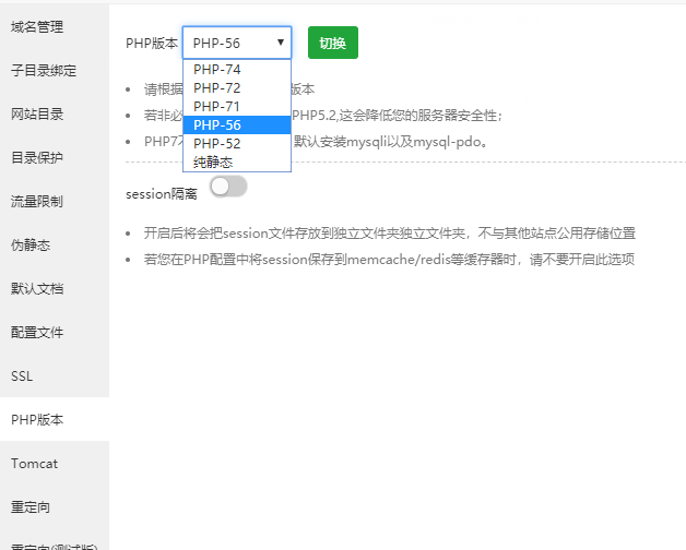

发表于 2020-6-10 16:46:52 | 显示全部楼层
sniper756 发表于 2020-6-10 16:45
您好,我直接安装完7.4后,停止7.3,然后访问网站,出现
502 Bad Gateway
站点内也需要更换PHP版本的
发表于 2020-6-10 16:50:58 | 显示全部楼层
谢花郎 发表于 2020-6-10 16:46
站点内也需要更换PHP版本的
哎呀,真是不好意思。因为这样的简单问题,耽误您时间了。我切换版本后正常了。再次表示感谢。
