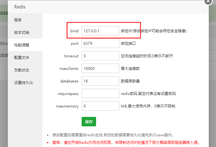

但是我的配置 跟默认的6379是一模一样的 6379又可以访问 不知道哪里出了问题 端口也放行了。。  我这台是测试服务器 拿来开发人员测试用的
发表于 2020-6-10 18:01:38 | 显示全部楼层
biscuitmz 发表于 2020-6-10 18:00
但是我的配置 跟默认的6379是一模一样的 6379又可以访问 不知道哪里出了问题 端口也放行了。。  我这台是 ...
在redis设置内将这里改为0.0.0.0后保存重启看看,建议您设置一下redis密码。

有设置密码的 换成0.0.0.0了  也不行 主要6380这个端口我telnet也不通 是什么原因呢 是一定要redis连上了 才能telnet到6380这个端口吗?

那就要检查一下面板安全内是否有放行这个端口了,同时redis服务运行是否正常,6380端口必须是被redis监听的。
