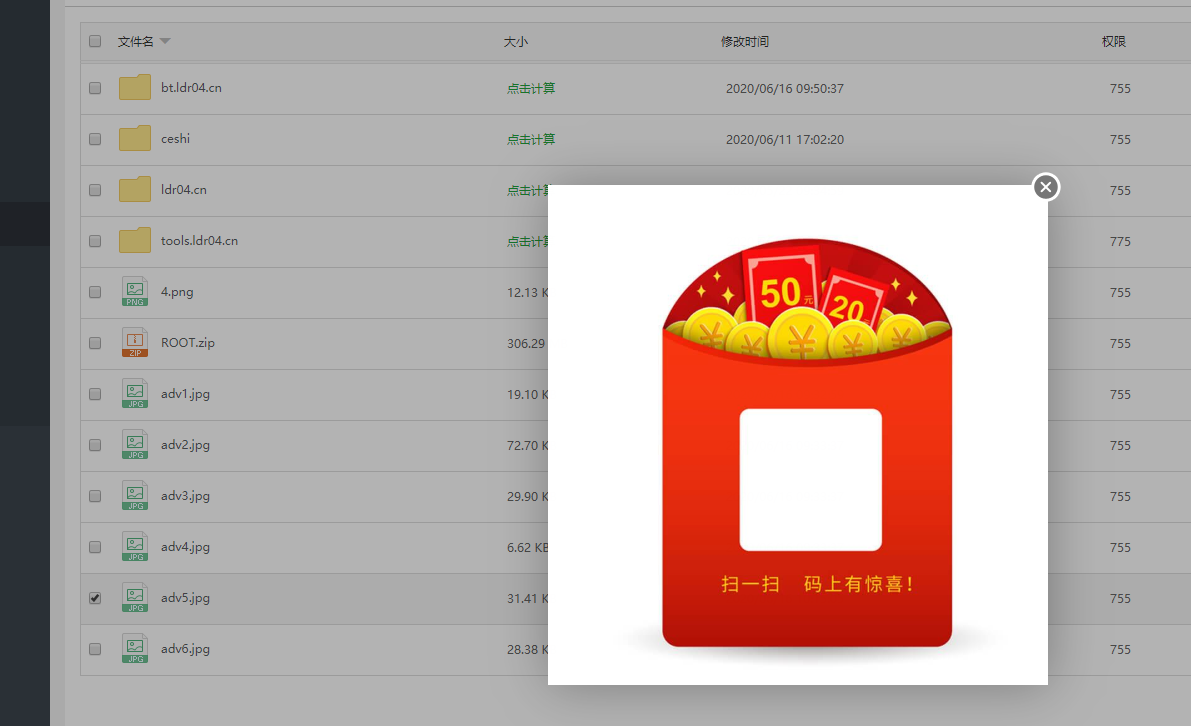

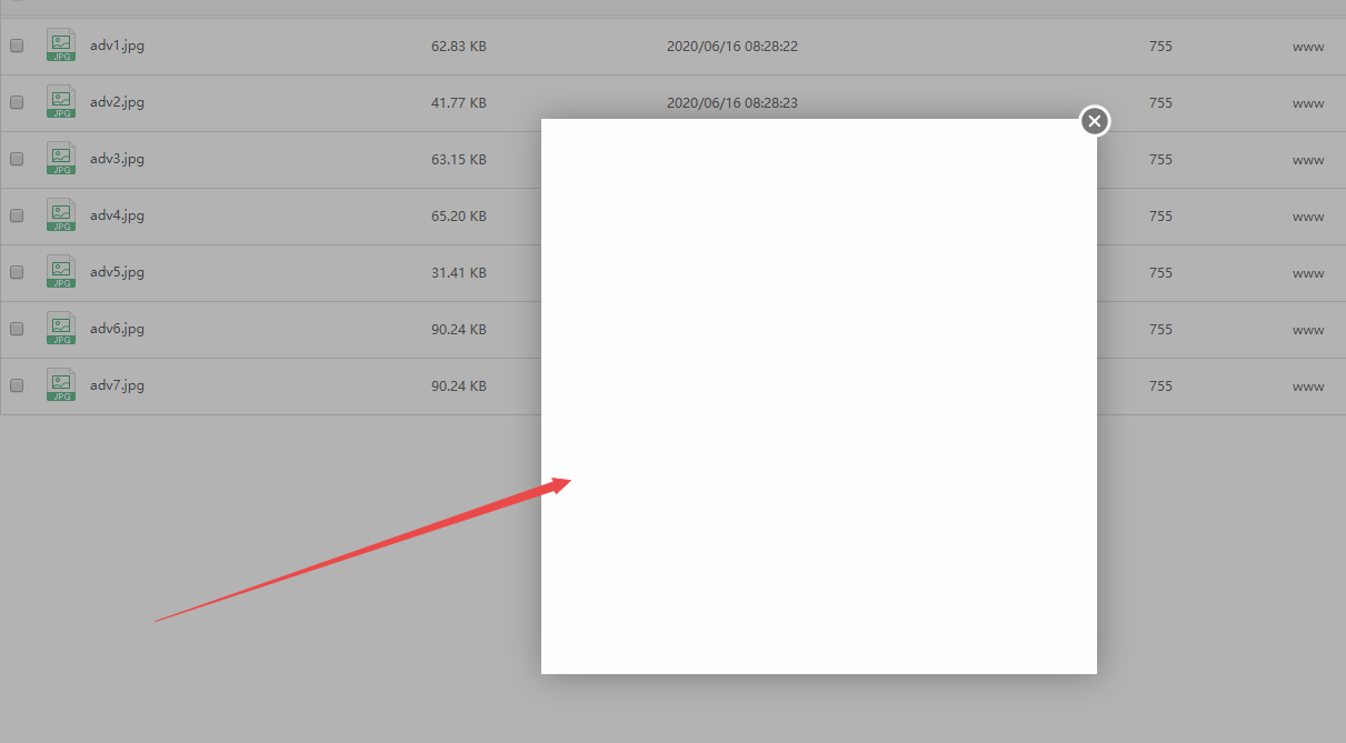

所有图片只要改成adv1.jpg,adv2.jpg,adv3.jpg,adv4.jpg,adv5.jpg名字就无法打开打开显示空白,我保证图片是正常的而且只要换个名字就可以打开,希望有位大佬可以帮忙解决下!!
这是换了名字
这是换了名字

您好,这边测试正常,您可将图片更改其他格式试试。

麻烦您上传下这张图片试一下

您好,下载后上传打开正常。

请问可以帮忙远程看看吗,我试了3个服务器都不行换了3个浏览器也是不行的

为啥非要用adv做文件名,好多广告过滤策略都把adv目录和文件名作为过滤和拦截对象……

很可能是运营商过滤了,所以不显示。
譬如“邪恶力量”这种词会直接报链接重置好几分钟。
我想你这个也是同理。
试试开SSL,在前台能不能访问,不要用宝塔预览。

不行就更换其他命名方式,不一定要使用adv
