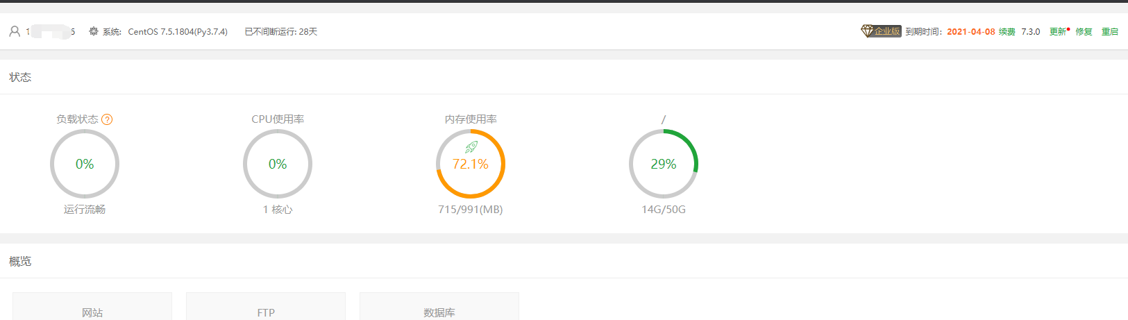

发表于 2020-6-18 15:49:58 | 显示全部楼层
不能上传图片吗?
