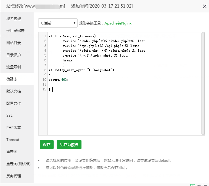

同站点下两个不同的域名,如图,xyz和com。
需要设置效果如下:
1,其中com域名是主域名不限制访问,任何人都可以访问!,
2,xyz域名是次域名,是为了调用api接口而使用的,调用站点接口的服务器ip有多个而且已知,该域名在未知的ip浏览器输入后提示403或者其他均可,只要打不开就行
3,请详细写下代码上传哪里修改,谢谢
服务器类型是Nginx,伪静态效果如下图
感激不尽!!!
两个域名
两个域名
Nginx
Nginx
发表于 2020-6-19 10:00:14 | 显示全部楼层
您好,为了方便管理,建议将你要限制ip访问的域名独立出来,不要都绑定在同一个网站名下面。独立出来后参考nginx限制ip的方法在伪静态中操作
https://www.nginx.cn/doc/standard/httpaccess.html
发表于 2020-6-19 11:18:51 | 显示全部楼层
大炮运维V587 发表于 2020-6-19 10:00
您好,为了方便管理,建议将你要限制ip访问的域名独立出来,不要都绑定在同一个网站名下面。独立出来后参考 ...
你好,如果将B域名独立出来的话就不能调用站点下的接口了,只有这样才能成功对接站点API,还有什么办法吗
发表于 2020-6-20 15:04:03 | 显示全部楼层
宝塔用户_dcfejn 发表于 2020-6-19 11:18
你好,如果将B域名独立出来的话就不能调用站点下的接口了,只有这样才能成功对接站点API,还有什么办法吗 ...
接口通过域名调用,怎么不可以?网站目录还是设置你现在的网站目录怎么不行?
