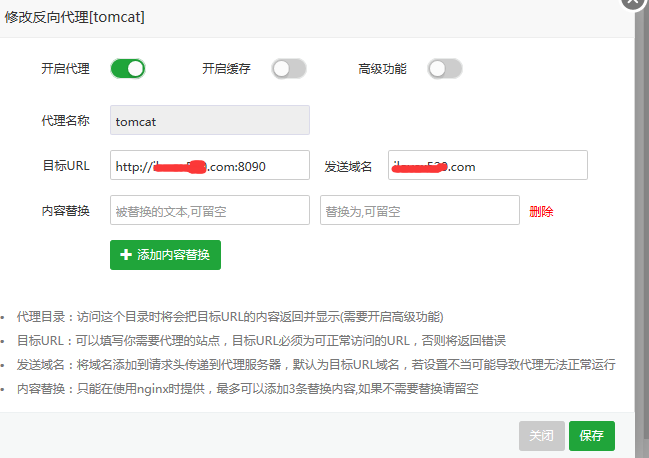

您好,我用java项目管理器管理Java项目的时候,碰到2个问题,帮忙看一下,一个就是项目路径选择的时候,我是选择/www/wwwroot,这个路径,还是选择tomcat下面的/www/server/tomcat8/webapps/ROOT/路径。第二个问题是我设置了端口8080,那访问的时候,好像一定要域名+端口才能访问,我看了有一些人说配一下反向代理就行,但是我看了反向代理也已经配了,但是还是不行,请帮忙看一下好吗?

反向代理打不开提示什么呢?
你的反向代理怎么设置的,方便截图看看吗

反向代理我没设置,java项目管理器映射好之后,我看他已经配好了! QQ图片20200620093005.png 这是不是应该配好了?我加端口访问网站,可以访问,但是不加端口,还是不行,这是怎么回事?不加端口访问的页面: QQ图片20200620093058.png

反向代理我没设置,java项目管理器映射好之后,我看他已经配好了!这是不是应该配好了?我加端口访问网站,可以访问,但是不加端口,还是不行,这是怎么回事?不加端口访问的页面:

您好,直接使用java项目管理器就可以了,不要使用tomcat,会有冲突的。这是教程https://www.bt.cn/bbs/thread-46849-1-1.html

我没有单独安装tomcat,就是安装了java项目管理器里面的tomcat8,这应该不会有冲突吧?我就是按照教程来的,但是映射之后,我域名加端口可以访问了,但是单独域名,我不要端口,无法访问

面板上的java项目管理器还不支持springboot  spring  cloud之类的微服务,只支持传统的java项目。
