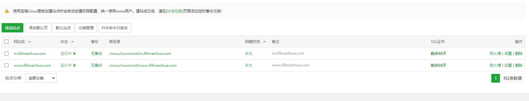

我的宝塔面板新建了两个站点,一个是主域名,一个是二级域名。并且分别为两个域名申请了免费的SSL证书(Let's Encrypt),面板都提示成功了。如下图:
现在的问题是子域名访问正常,但是主域名访问的内容是子域名的。并且主域名的证书签证也是子域名的。(两个域名都有独立的证书和独立的目录,应该都能分别访问的。) 这种情况是怎么回事?因为网站程序原因,我用的环境是Apache 2.2.34+php5.2的。

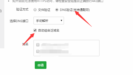

没用的,泛域名试过了。如果两个站点都用泛域名,https是可以了。但是两个站点的内容还是一样的。这样没有意义。我要的是不同的https和不同的站点内容。主站pc 子域名手机站。

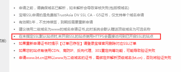

通常的解决方式是将所有站点都部署好https即可,但是你已经部署好依然出现这种情况就很奇怪了
重启下nginx看看吧
