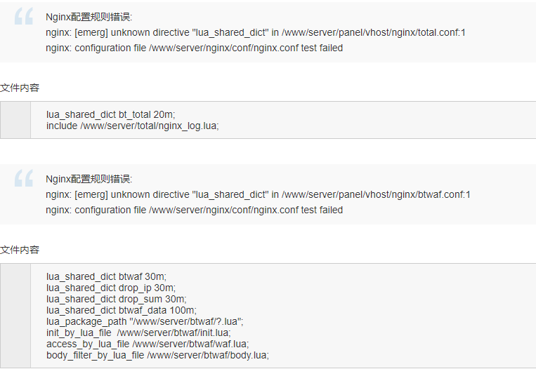

宝塔同时安装了Nginx1.18   Nginx防火墙8.5   网站监控报表3.2
只要重启Nginx就会报错,如果重启服务器,重启好后Nginx在启动状态,网站却打不开.
所以我现在每次重启之后就只有把两个文件清空,再在面板重启Nginx让网站恢复访问后,再把两个文件内容恢复.
内容如下,两种都出现过: 20200622130848.png
请论坛大大指点,这种情况怎么处理?

您好,Nginx防火墙使用的是lua编写的,需要lua模块的支持,您说的两个文件清空 ,是哪个两个文件?您先做个备份,然后编译安装下nginx1.18试试还有这个问题没有

感谢大佬的回复  我说的就是Nginx1.18重启时报错的那两个文件  total.conf 或 btwaf.conf
编译安装已经试过,结果是一样的.

QQ 私聊我看下,应该是没有安装好lua相关的依赖导致的
发表于 2020-6-22 15:52:09 | 显示全部楼层
改了内核,导致lua模块不兼容,Nginx防火墙无法正常使用
