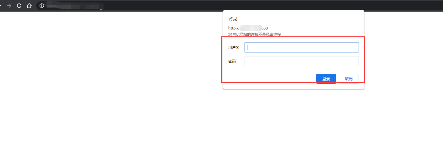

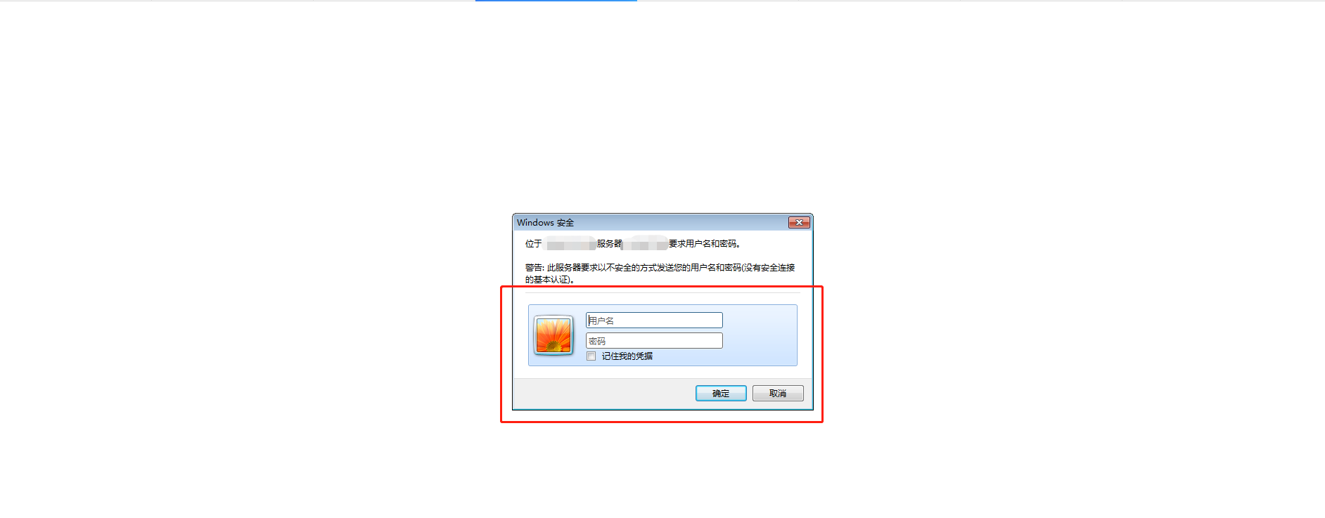

之前浏览器记住了账户和密码,换了新电脑后没有记住了,输入后台设置的数字串用户名和密码提示不对。输入服务器root账户和密码也不对呐

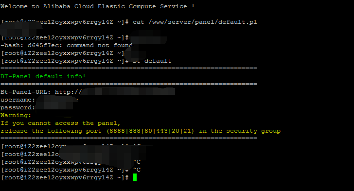

使用如上命令找回来的用户和密码也无法登录

使用ssh命令找回来的默认用户名和密码也无法在浏览器上登录后台。

您好,如面板密码忘记,可直接执行bt 5修改面板密码。面板显示的是初始密码,是无法使用的。

您好,您这个账户和密码呢?如果找不到这个密码,ssh内执行bt 23关闭BasicAuth认证,登录面板后重新开启BasicAuth认证

你好,关闭掉以后已经OK,可以登陆,谢谢您
