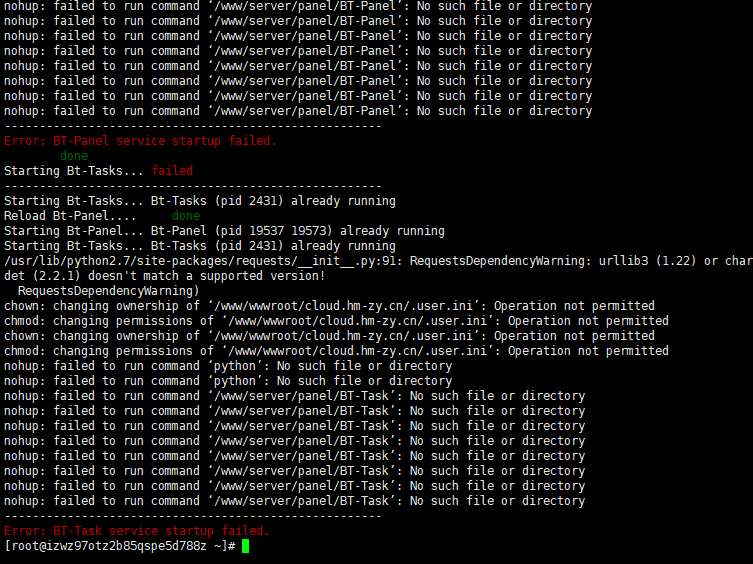

【待反馈】今天使用一次远程下载之后,宝塔面板无法启动
发表在 Linux面板2020-7-4 20:58 [复制链接] 2 1109
请问一下怎么解决,网站资料没备份,网站都是正常的,面板无法进入。

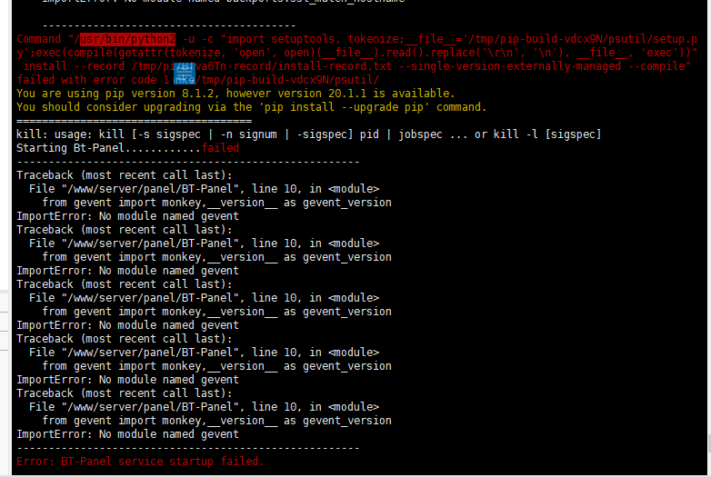

修复了python后提示如下
发表于 2020-7-5 11:18:23 | 显示全部楼层
您好,您的服务器pip版本太低,服务器上执行下
  1. pip install --upgrade pip
如果还不行,建议使用这个脚本升级到最新版本

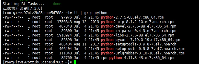

发表于 2020-7-5 16:32:54 | 显示全部楼层
大炮运维V587 发表于 2020-7-5 11:18
您好,您的服务器pip版本太低,服务器上执行下 如果还不行,建议使用这个脚本升级到最新版本
十分感谢,使用第二条脚本更新最新脚本之后修复完成
