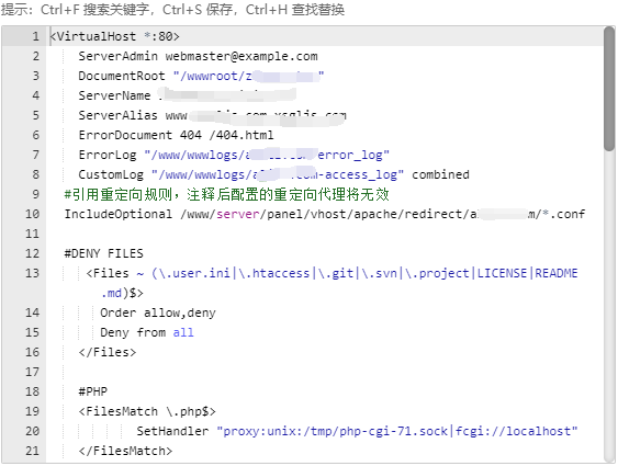

发表于 2020-7-14 14:05:07 | 显示全部楼层
跟我一样 没听懂你想干啥的来举个爪
说明白你遇到了什么问题 希望怎么解决
发表于 2020-7-14 14:07:30 | 显示全部楼层
zuantou 发表于 2020-7-14 14:05
跟我一样 没听懂你想干啥的来举个爪
说明白你遇到了什么问题 希望怎么解决 ...
我设置了404页面
ErrorDocument 404 /404.html
但是没有生效,不起作用

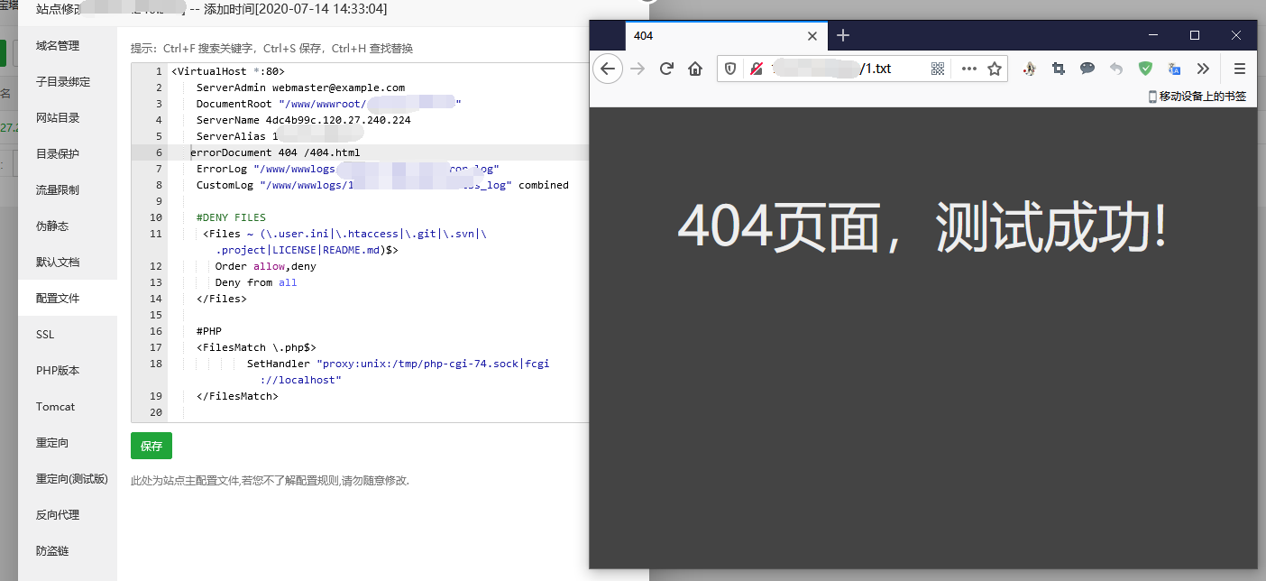

发表于 2020-7-14 14:37:25 | 显示全部楼层
您好,这边将注释去掉后保存站点配置后,404页面访问显示正常。

发表于 2020-7-14 14:48:48 | 显示全部楼层
cihaikeji 发表于 2020-7-14 14:47
谢谢你,我这么设置,也重启了,还是不行。宝塔也升级到最新版了
清除浏览器缓存后再试试?或者私信发一下域名,我这边访问看看。

发表于 2020-11-30 03:14:56 | 显示全部楼层
感谢 看了您的回复我的问题解决了 我的里面有两个这个 代码 需要两个都去掉#之前一直都在根据第六行在设置
