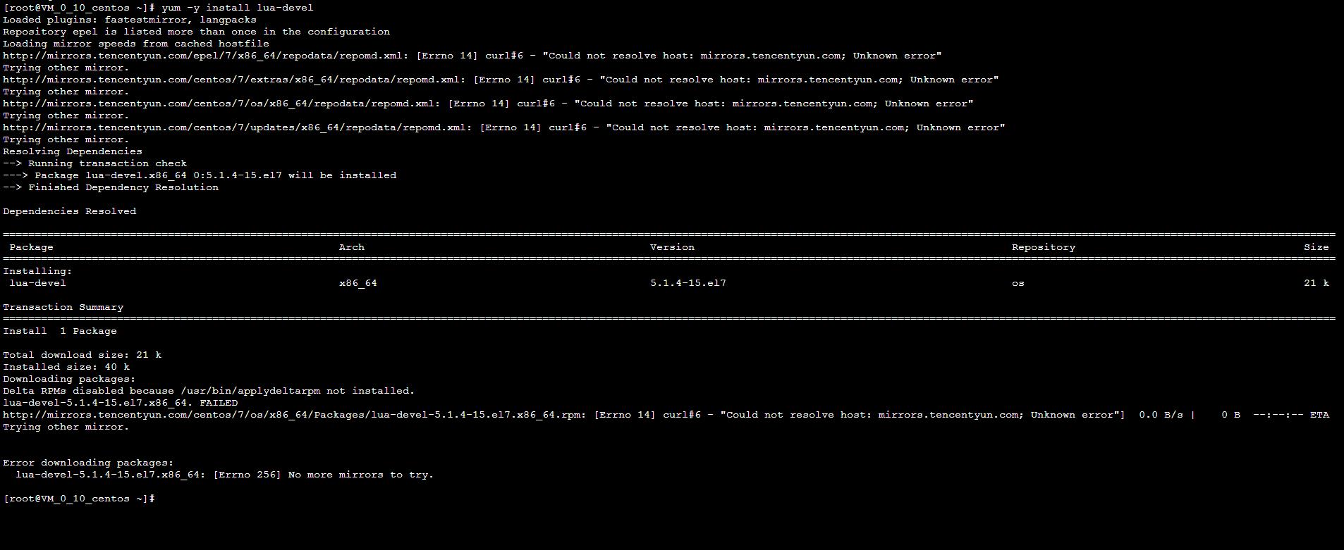

您好,ssh内执行下面命令安装一下lua-devel依赖组件,再执行安装apache,同时贴一下安装lua-devel的过程截图。
  1. yum -y install lua-devel

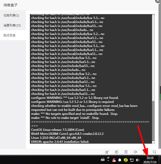

图片就是安装lua-devel依赖组件出来的结果

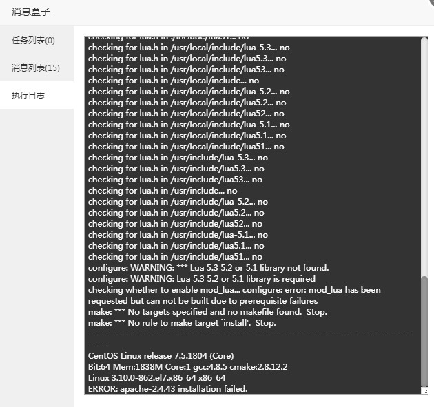

装完依赖  重新安装Apache2.4  结果是下图
发表于 2020-7-14 18:21:27 | 显示全部楼层
xiaopig 发表于 2020-7-14 18:14
图片就是安装lua-devel依赖组件出来的结果     我现在再安装一遍把过程截图
这个是apache安装过程,并非是lua-devel组件安装过程。单独再ssh内执行安装命令再贴一下
发表于 2020-7-14 18:26:20 | 显示全部楼层
刚刚的信息没编辑好   上面贴子修改过了    lua-devel组件安装图片和apache安装结果图片  帮忙分析下 谢谢
发表于 2020-7-14 18:29:27 | 显示全部楼层
xiaopig 发表于 2020-7-14 18:26
刚刚的信息没编辑好   上面贴子修改过了    lua-devel组件安装图片和apache安装结果图片  帮忙分析下 谢谢 ...
查看截图内的lua-devel安装失败是yum源问题导致,您可更换其他yum源后再安装lua-devel后再试试。或者提工单联系服务器运营商,yum源无法连接。
