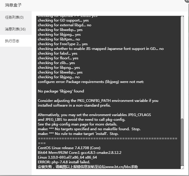

【已解决】php 7.4升级失败。详见图。
发表在 Linux面板2020-7-19 12:19 [复制链接] 11 2444
如图,让发论坛求助
发表于 2020-7-19 12:31:01 | 显示全部楼层
提示缺失libjpeg,ssh输入下面命令安装下依赖再看看
  1. yum -y install libjpeg-devel

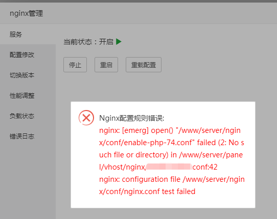

发表于 2020-7-19 13:15:03 | 显示全部楼层

安装成功了,但是切换完,重载nginx配置显示错误,重启的话,直接进不去网站了

发表于 2020-7-19 13:26:36 | 显示全部楼层
ktkiss 发表于 2020-7-19 13:15
安装成功了,但是切换完,重载nginx配置显示错误,重启的话,直接进不去网站了  ...
提示啥错误,贴截图帮你看看

zuantou 发表于 2020-7-19 13:26
提示啥错误,贴截图帮你看看
装完7.4 然后网站切换php版本,重启nginx的时候报错。
装7.1就不会有这样的问题

发表于 2020-7-19 16:35:00 | 显示全部楼层
ktkiss 发表于 2020-7-19 16:13
已贴图................。
提示没有找到enable-php-74.conf文件,新建一个文件把下面内容粘贴复制进去。
  1.         location ~ [^/]\.php(/|$)
  2.         {
  3.                 try_files $uri =404;
  4.                 fastcgi_pass  unix:/tmp/php-cgi-74.sock;
  5.                 fastcgi_index index.php;
  6.                 include fastcgi.conf;
  7.                 include pathinfo.conf;
  8.         }
发表于 2020-7-19 16:47:14 | 显示全部楼层
可以了,谢谢,新安装7.4竟然缺文件,安装7.1不会有问题
