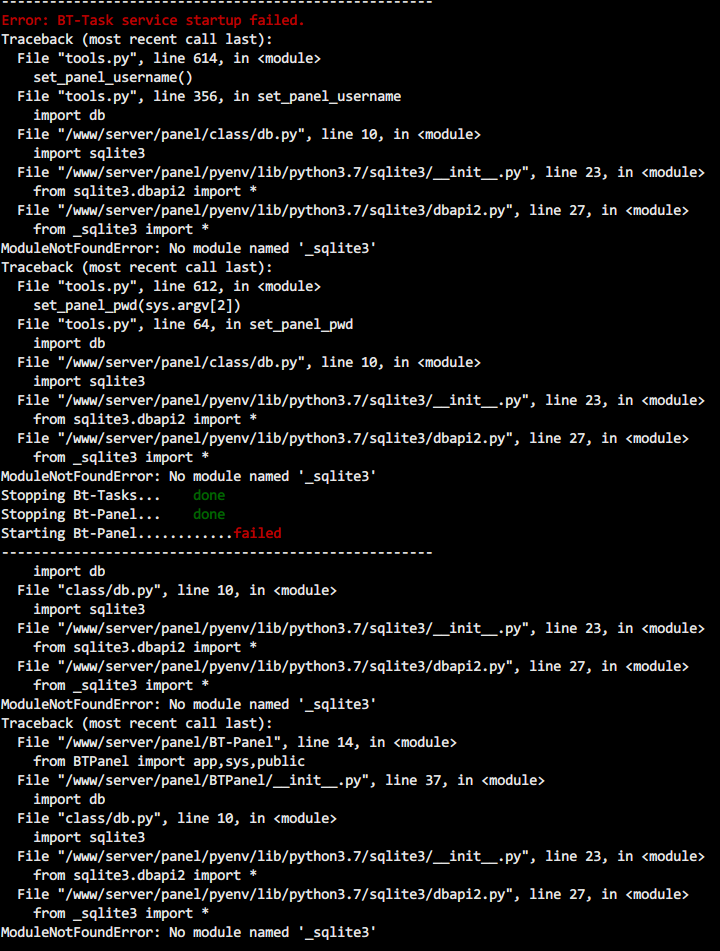

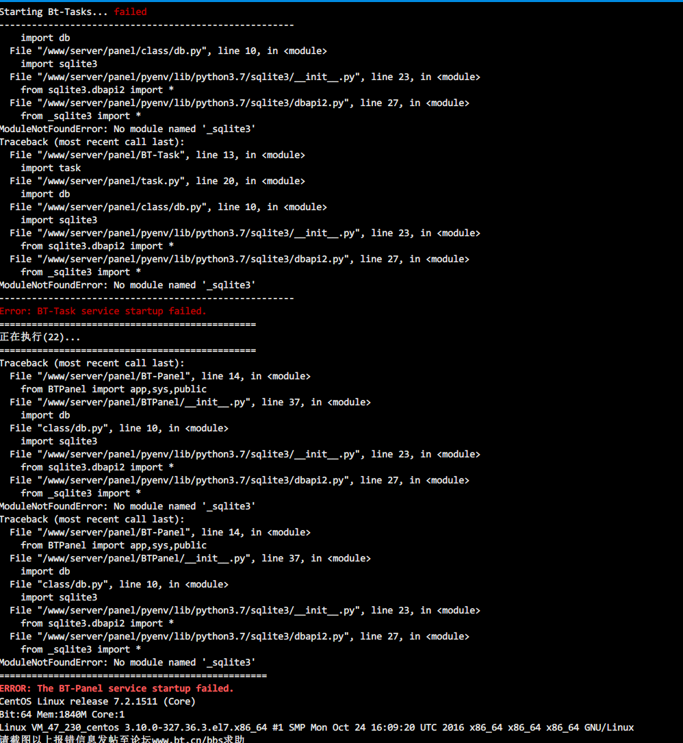

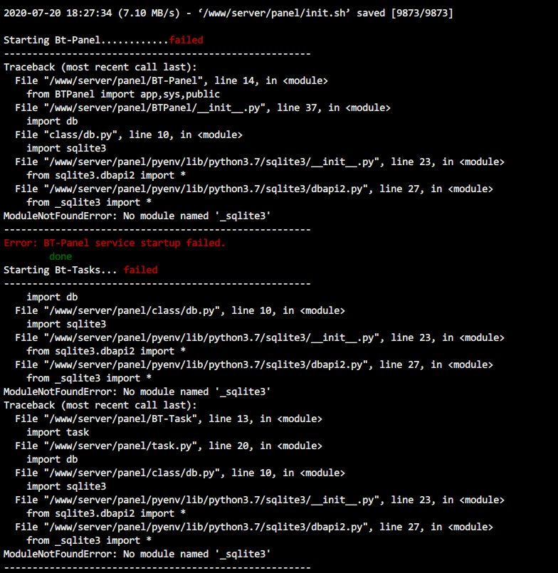

【已解决】宝塔面板安装失败,提示让截图发到论坛
发表在 Linux面板2020-7-20 18:31 [复制链接] 8 1421

已经可以了,看你这个是从旧版本升级上来的吧,这个是sqlite3的问题。
其他用户遇到相同问题可依次执行下面命令处理。
  1. rm -rf /www/server/panel/pyenv
  2. yum install sqlite-devel -y
  3. wget -O update.sh http://download.bt.cn/install/update_panel.sh && bash update.sh
