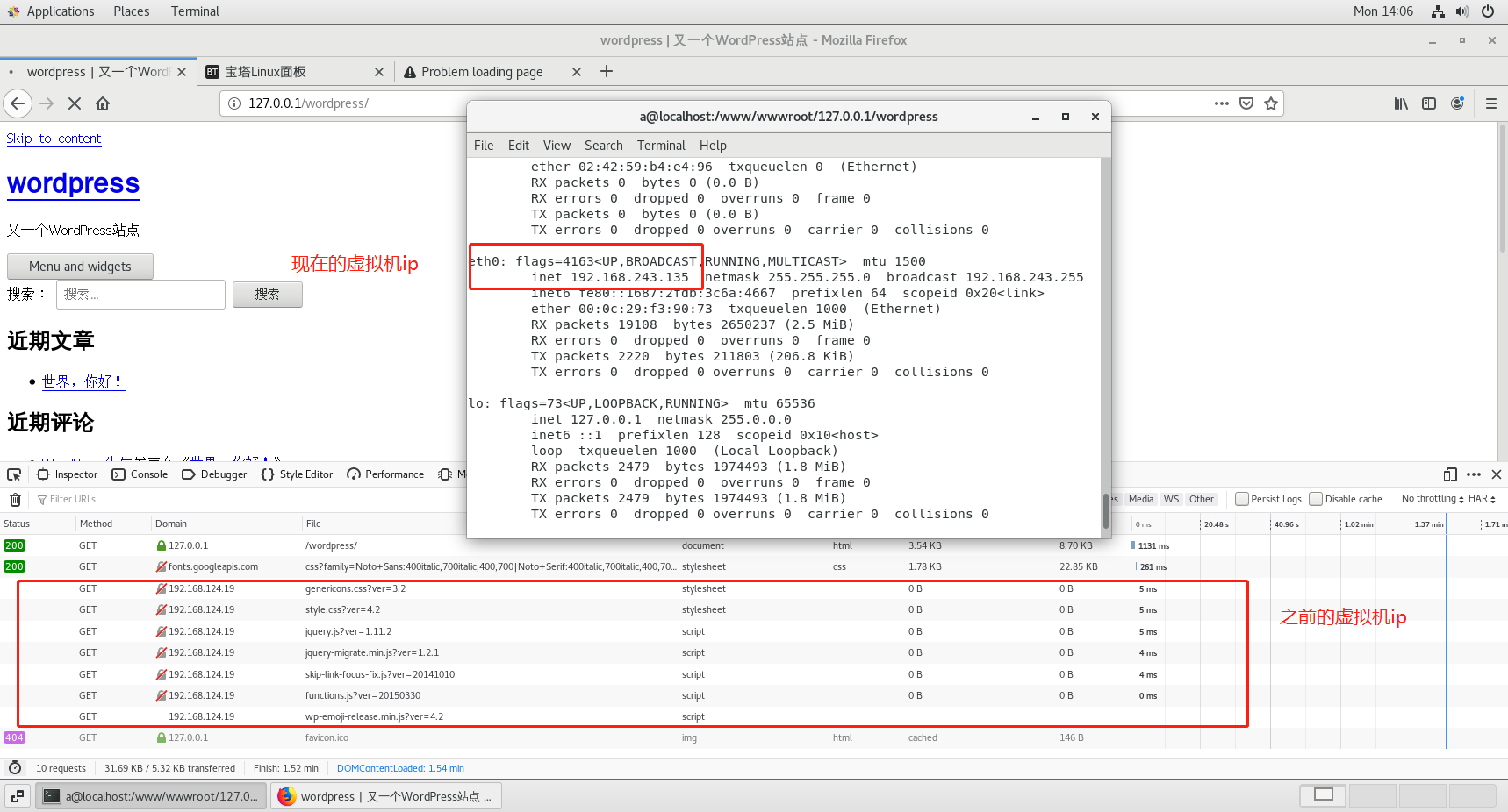

我前天在用宝塔搭建了一个wordpress的网站,然后地址当时绑定的是127.0.0.1,域名也是127.0.0.1,当时本地访问和外部实体机访问虚拟机的wordpress都是可以的,但是我昨天把虚拟机给克隆了后,今天换了台电脑打开,发现无论是本地还是外部访问,都是给请求到了之前那台虚拟机上的ip地址。
所以我想问下有没有能修改的方法

127.0.0.1不是外网,是本地地址...宝塔绑定应该是外网IP

那在宝塔怎么设置成访问本机的ip就能访问网站啊
发表于 2020-7-27 14:16:49 | 显示全部楼层
本地测试的话,随便搞个不存在的域名,hosts文件强制解析就可以访问了啊...或者直接绑定路由器分配给你的IP地址,但是那个IP是变动的,你想固定,可以设置为静态地址,或者路由器里面绑定MAC地址

本地调试 使用可以 127.0.0.1  因为表示 是自身 , 其他的话还是用局域网地址或者 外网地址

那我想问一下,如果像我这种情况的话,从一台虚拟机换到另一台,自身ip地址就变了,我不是像本地访问的,我都是在虚拟机搭好,然后再用局域网的机子访问要怎么设置

有没有具体的操作命令啊,啥的,我试了一下,还是解析失败。。。

虚拟机有个固定IP 如果是DHCP就改成静态 给一个地址   以后通过这个地址来访问就行了

我这个得必须是dhcp才行,因为我这是做漏洞环境,得上到平台需要设置成dhcp,我现在觉得应该是wordpress的问题,因为我正常访问ip是成功解析到本地,但是只有wordpress的ip被绑定了
