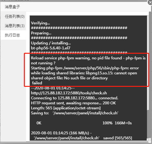

我在docker容器内安了centos8.2。宝塔安装成功后,第一次php成功了,但是我新建容器重新装了一遍,之后php就再也安装不成功了,其他版本也不行,

您好,卸载PHP重新编译安装试试,其他版本安装不上的话也可贴一下执行日志。
如编译安装不上,可私信发一下ssh和面板登录信息。帮你看看

重新安装也不成功,报的一样的错,我需要安装版本是php5.6

收到,服务器登录信息也发一下。

您好,已经好了,因为你宿主系统是Cetnos7的 docker是Centos8的。
所以安装脚本识别到了Cenots7的php版本 导致无法启动
