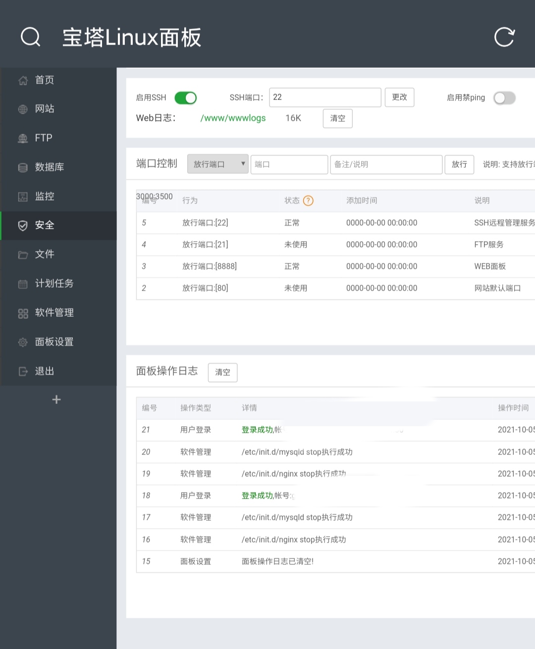

发表于 2021-10-6 08:14:08 | 显示全部楼层
大炮运维V587 发表于 2021-9-30 11:18
确定没有任何错误日志吗?
你好,我也是同样的问题,看这命令好像是重启服务器自动关闭Nginx,咋把这命令删了,我没动配置文件
发表于 2021-10-6 16:20:50 | 显示全部楼层
宝塔用户_nmynhq 发表于 2021-10-6 08:14
你好,我也是同样的问题,看这命令好像是重启服务器自动关闭Nginx,咋把这命令删了,我没动配置文件 ...
修改面板密码和服务器登录信息,排查有没有可疑的用户。确定没有的话指定ip登录,在面板---安全开启SSH安全管理,只允许信任的ip登录你的服务器

发表于 2021-10-9 07:01:23 | 显示全部楼层
大炮运维V587 发表于 2021-10-6 16:20
修改面板密码和服务器登录信息,排查有没有可疑的用户。确定没有的话指定ip登录,在面板---安全开启SSH安 ...
重装宝塔依旧会这样
