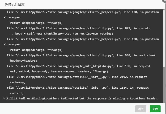

【已解决】使用谷歌云网盘 1.6备份到谷歌云盘时不成功,
发表在 Linux面板2020-8-10 11:16 [复制链接] 7 1636
计划任务日志提示的是 1.jpg ,这是什么情况,该怎么解决?请教大佬们教教。
发表于 2020-8-10 11:45:54 | 显示全部楼层
您好,ssh内执行下面命令安装一下
  1. pip install -I google-api-python-client==1.7.11 google-auth-httplib2==0.0.3 google-auth-oauthlib==0.4.1 -i https://pypi.Python.org/simple
  2. pip install -I httplib2==0.15.0 -i https://pypi.Python.org/simple
发表于 2020-8-10 12:09:13 | 显示全部楼层
谢花郎 发表于 2020-8-10 11:45
您好,ssh内执行下面命令安装一下
管理你好,安装之后要不要重启服务器什么的?我安装了,没有做重启之类的其它操作,然后测试了一下,结果相同。
发表于 2020-8-10 12:11:17 | 显示全部楼层
您好,ssh内执行下面命令安装一下
对了,我测试的80MB的可以成功,这个200多MB的就不行了。本来我以为是谷歌云盘的限制呢,就手动本地直接上传了下,结果可以上传的进去。
发表于 2020-8-10 12:13:57 | 显示全部楼层
z0807308 发表于 2020-8-10 12:09
管理你好,安装之后要不要重启服务器什么的?我安装了,没有做重启之类的其它操作,然后测试了一下,结果 ...
需要重启面板的,同时上传我们是没有做过限制的
发表于 2020-8-10 12:21:03 | 显示全部楼层
刚注意到,安装后提示的
You are using pip version 9.0.3, however version 20.2.1 is available.
You should consider upgrading via the 'pip install --upgrade pip' command.
这段信息,是表示前面的东西有安装成功吗?是要升级pip3什么的吗?有命令吗?求管理再教一下,这下之后就算不成功也不多问了
发表于 2020-8-10 12:35:40 | 显示全部楼层
可以了,多谢管理
发表于 2020-8-10 14:15:14 | 显示全部楼层
z0807308 发表于 2020-8-10 12:21
刚注意到,安装后提示的
You s ...
这个提示是pip版本太低,使用提示给的命令升级一下pip版本就好了。
