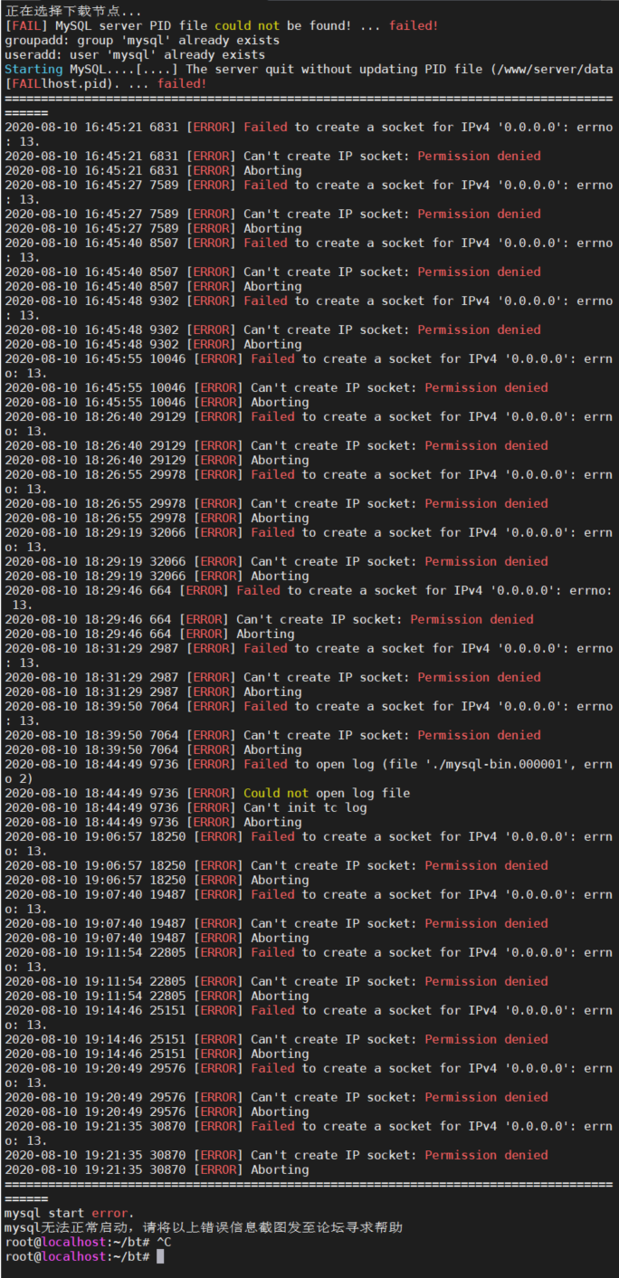

手机安装linux deploy,安装的debian系统,
Linux localhost 3.10.61+ #1 SMP PREEMPT Thu Apr 26 02:32:56 CST 2018 aarch64
Debian GNU/Linux 10 (buster) [running via Linux Deploy]

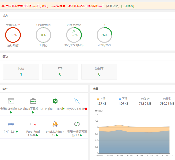

宝塔面板显示:
运行sql-repair.sh之后的输出结果为:
没有搜到怎么解决。Can't create IP socket: Permission denied的原因是什么?
请问应该如何解决,感谢。

因为Mysql没有访问网络的权限,所以即使安装成功也无法正常启动。
安卓和GNU/Linux不同,需要手动授权才能让采用非默认用户启动的进程联网。
正确的解决办法是授予nginx、MySQL、php-fpm等组件必要的权限:
  1. sudo usermod -a -G aid_inet,aid_net_raw www
  1. sudo usermod -a -G aid_inet,aid_net_raw mysql
#aid_inet代表通过IP协议联网的权限,aid_net_raw代表发送/接受以太网原始数据帧的权限(比如ping操作就需要该权限)。
#nginx和php-fpm是用www用户运行的,mysql是用mysql用户运行的,所以我们依次给两个用户授权。
可以完美解决linux deploy下宝塔php无网络导致phpcurl报错、站点程序无法连接mysql等类似问题,以及所说的mysql无法启动问题。

修改了/etc/my.cnf文件. 在[mysqld]后面添加了一行
skip-networking
之后就可以正常启动mysql了。简直神奇,但是不知道原理。

您好,看报错截图是生成ip socket的时候权限拒绝了,应该是对应文件没有写入权限
感谢你的解决办法分享
