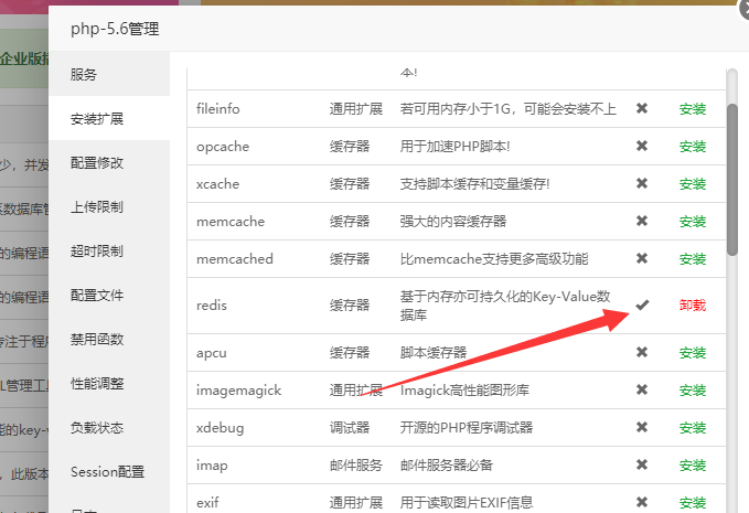

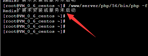

PHP5.6安装之后  系统环境里面也自动多出来一个Redis
Redis一直提示扩展未安装或服务未启动

文件也是提示的未开启,我也卸载重装好几次了

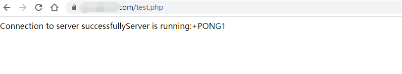

我这边直接用redis的函数测试redis扩展调用正常。
