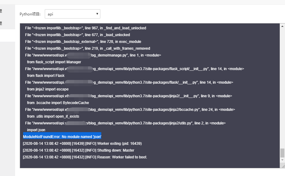

发表于 2020-10-17 08:09:12 | 显示全部楼层
和楼主一样的问题。
用的Python项目管理器1.8
进虚拟环境都可以正常调用 json
框架选的Flask
但是项目就是无法正常启动
一直报同样的错误

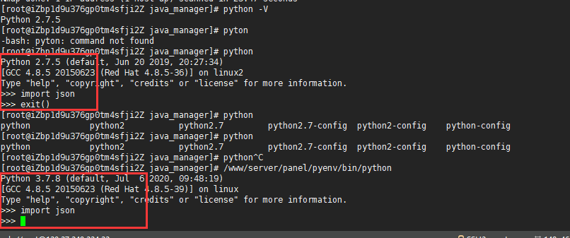

发表于 2020-11-5 15:22:49 | 显示全部楼层
遇到同样问题,flask启动报错ModuleNotFoundError: No module named 'json',可能是Python版本的问题,求解
发表于 2020-11-5 16:14:17 | 显示全部楼层
解决了,将默认Python3.78降级到3.76即可正常运行,看了一下开发环境部署是3.76,所以建议实际部署时遇到类似问题注意Python版本是否与开发环境不同。
