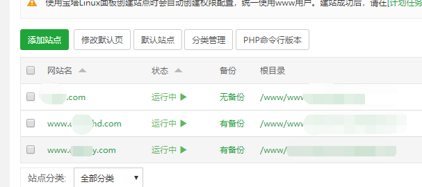

一个服务器建立3个站点,那么域名解析都指向一个IP就可以吗?端口要不要换呢?互不影响的情况
现在遇到的问题
遇到个奇怪的事情,百度搜索B站点内容,结果是A域名首页。啥情况
两个网站在同一个服务器
【是不是因为配置问题导致混乱了】
发表于 2020-8-15 14:21:03 | 显示全部楼层
您好,多个站点可以解析至同一服务器IP,不影响
对搜索B站内容结果浏览器返回A站首页,可能原因:A站部署了SSL证书,但B站没有部署
因为:在未指定SSL默认站点时,未开启SSL的站点使用HTTPS会直接访问到已开启SSL的站点
解决办法如下:一是没有证书的站点不要使用https访问,二是把其他没有ssl证书的站也部署上ssl证书
