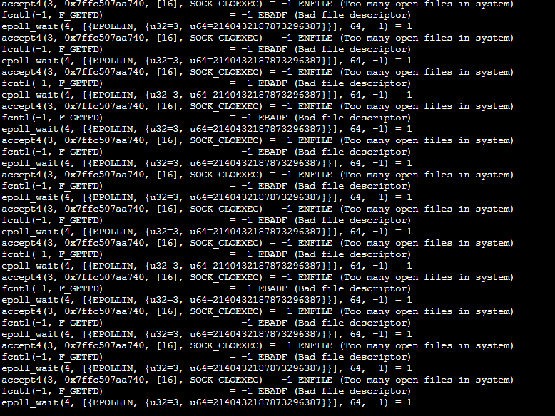

大概每隔一天到两天,dbus-daemon CPU 占用率过高,导致网站瘫痪,结束进程没用,只能重启服务器,dbus-daemon CPU 占用率过高是什么问题?能帮忙查一下是什么进程导致CPU占用过高的。我用$strace -f -F -p dbus-daemon-pid查了一下,有如下截图 微信截图_20200829143016.png ,我对Linux不懂,能帮看一下到底是什么问题导致的么!

您好,该进程是系统进程,专是搜集日志以及转发的一个进程,建议您可联系服务器运营商排查一下看看。

空间商这么回复我的:您好,dbus-daemon 这个不是系统进程,您那边确定一下是不是你程序的,如果不是的话可以KIIL掉。

我这两天服务器也这样  提示这个too many open files in system。需要重启服务器才能行。

我这两天把堡塔企业级防篡改卸载了,换成专业版的就好了

你好!兄弟 请问你怎么处理的,谢谢  我装了企业版的防篡改就出现这个问题,花钱了反而不稳定了,请问怎么处理的,

我装了企业版的防篡改就出现这个问题,请问下官方这个怎么处理啊,和他的一模一样,没安装插件之前很正常的。

+Q 517496165  答案:1111,我帮你看看。

我这也是一样,看了这个帖子才发现是企业版防篡改的,请问有解决方案么,就这几天,每天都卡死一下,必须重启才可以

加我,给你看看

卸载,重新装下2.4 ,然后重启,观察下,+我,帮你定位下

我也遇到这个问题,答案变了,加不上,。
