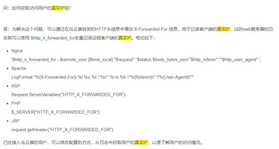

按照人家官方提供的教程中

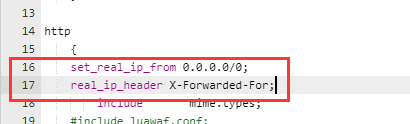

我自己修改Nginx在
http
后面加上了头信息
然后一切正常就可以获取到真实的IP地址

1. Nginx 防火墙 只要开启CDN 就能获取到真实的用户IP 。而你看的方式不对。你这是通过看Nginx访问日志去判断是否设置了。。。
Nginx 日志哪里获取的IP 和Nginx防火墙获取的IP 是两个事情。。。。
麻烦你能。正确认识到这两个事情是两回事情。
而不是安装了防火墙 nginx 日志中就能显示的是客户的IP
发表于 2020-8-31 09:33:54 | 显示全部楼层
你开启了CDN 。想要在日志中获取正确的IP 就得需要在Nginx 里面设置 xxf 或者r-ip。这个你需要去普及一下专业知识了。
