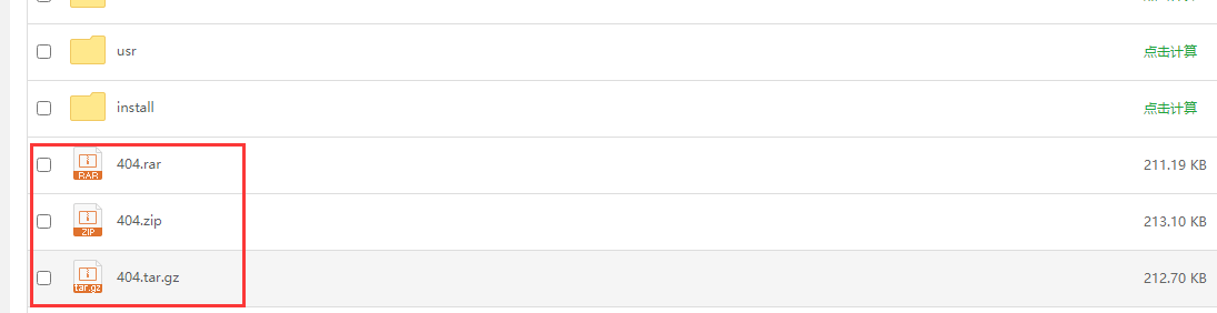

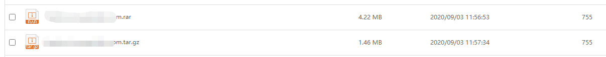

宝塔备份的默认压缩软件是tar.gz,这个压缩软件需要在网站中的所有类型有写入权限,否则就会因为写入失败而无法压缩,但是有些网站开启了防篡改,这样文件就写入不进去了,备份的文件不全。用rar和zip格式试了一下都没有出现拦截,请问宝塔默认的压缩文件可以进行修改吗?

采用不同格式出现的压缩大小不一样,防篡改限制的文件gz格式都没有压缩进去,rar就不受影响。
2020-09-03 11:57:34  访问控制  /usr/bin/tar 对 /www/wwwroot/com/---/--/--/-/php_xxtea.vcproj进行[读文件数据,创建新文件]的操作,访问结果[失败]
开通了文件上传格式显示和防篡改后,gz压缩的时候会往网站中写入文件,都被拦截了,但是用rar重新压缩的时候都没有拦截提示。
