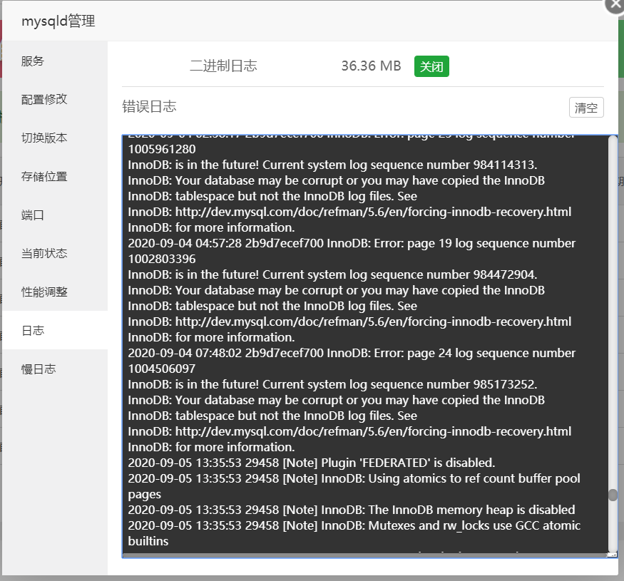

网站今年6月开始建的,基于华为云香港机房,用的BT面板。
香港机房在8月份左右,由于冷却系统故障,服务器挂掉过。
然后当天晚上服务器恢复。
当天正常,但是没过2天,网站又挂掉,报错Error establishing a database connection。
我那时候不懂,直接去华为云后台重启服务器,又好了。
大概复发了2-3次。
正好恰逢BT面板升级7.4.3的时间段。
我就点了升级。
本想着升级了总会好,可是又复发了。
点开论坛找了下解决方法,也是不求甚解。
我也不是很懂的。找了800运维的qq,也无果。
找到了一些数据库报错日志,能否帮我看看到底是啥原因。
谢谢了~

我看他报错是如下
InnoDB: Your database may be corrupt or you may have copied the InnoDB
InnoDB: tablespace but not the InnoDB log files. See
刚百度了一下是引擎表坏了??
因为云服务器故障过

发表于 2020-9-8 14:31:24 | 显示全部楼层
您好,这个是您MySQL数据库表出现问题导致MySQL停止运行,建议您找专业DBA技术人员进行修复数据表。
或者通过MySQL官方提供的文档连接查看,如需要操作的话,请做好服务器快照后再操作。

大大您好!我可否通过恢复备份来解决?
另外,我刚查了下目前最新的日志如下,
