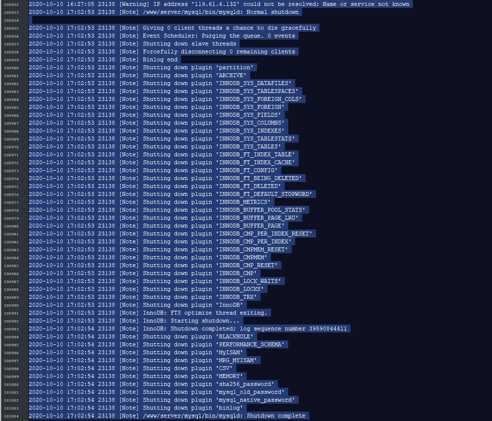

今天升级pm2管理器4.2.4 后, mysql 5.6.49 启动不了,一直是关闭状态,阿里云快照恢复也没有用,很奇葩问题,重启服务器,及恢复昨天备份的快照也是没有用,死活启用不了

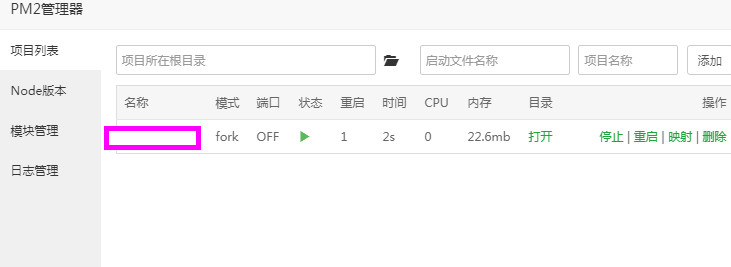

重启的问题已经解决了,但是 pm2列表重启还是空白,新的问题来了,mysql 使用 wget -O sql-repair.sh http://download.bt.cn/install/sql-repair.sh && sh sql-repair.sh可以启动了,但是升级后的pm2  端口一直启动不了,也没有占用 aa.jpg 着急,就是昨天手贱点了一下升级PM2 造成的

mysql 使用 wget -O sql-repair.sh http://download.bt.cn/install/sql-repair.sh && sh sql-repair.sh可以启动了,但是升级后的pm2  端口一直启动不了,目前着急问题是升级后,pm2  端口一直启动不了,项目着急用,客户都投诉了,麻烦加急解决一下,谢谢

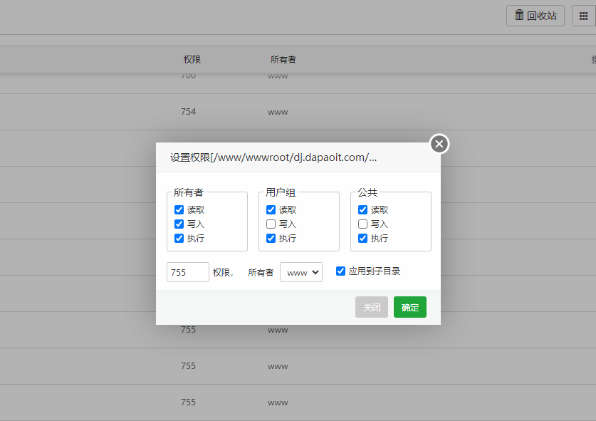

已经解决,新版本的pm2严格规范了项目目录的文件权限,所属主是www,文件权限是755,如果所属主原来是root的,需要修改下,为www/755的权限 文件权限.png
