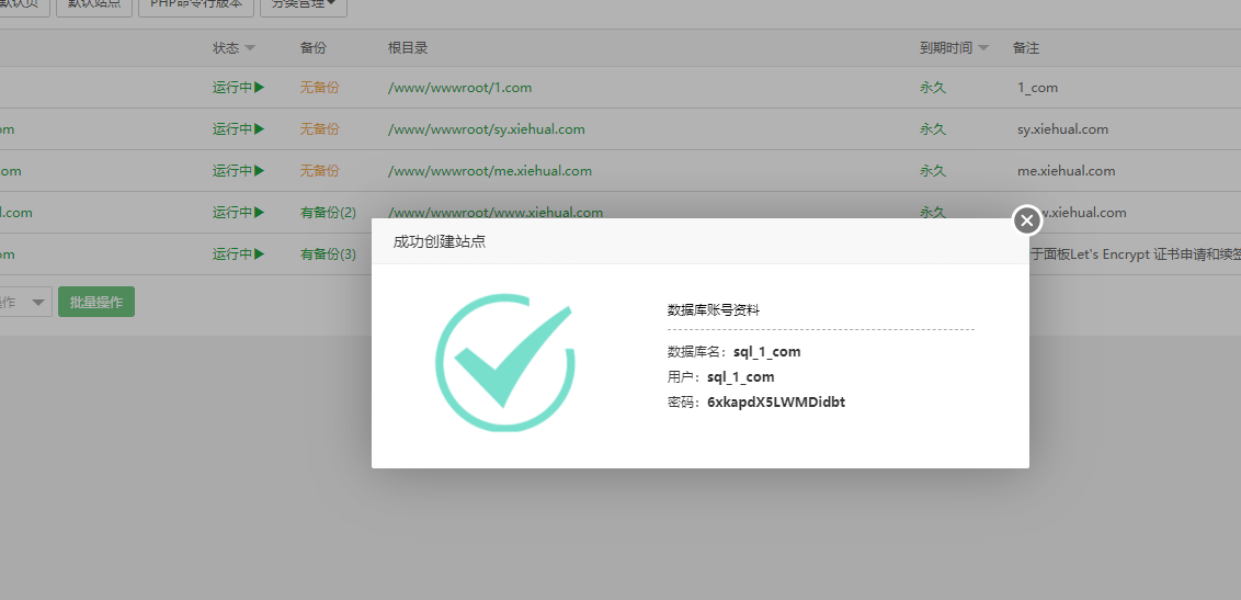

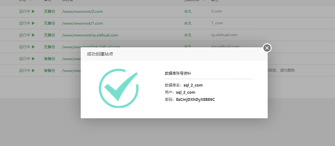

发表在 Linux面板2020-12-10 02:47 [复制链接] 15 1814
创建网站会提示这个,虽然网站创建完成了
但是,无法删除
另外,分类设置也没办法

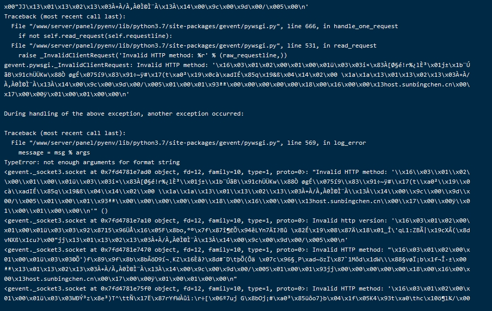

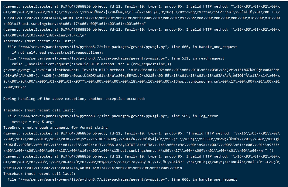

发表于 2020-12-10 09:23:31 | 显示全部楼层
您好,使用的是什么版本面板?这边测试7.4.6和7.5.27版本都正常建站。
您可面板首页修复一下面板看看,如还是不行,ssh内执行bt 22贴一下面板错误日志。
7.5.27
7.4.6

ERROR: You must give at least one requirement to install (see "pip help install")
