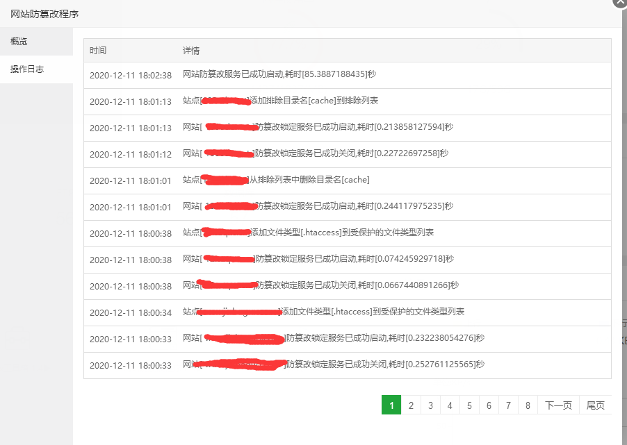

宝塔防篡改最后的记录是打开的,但是每次再次打开宝塔面板的时候,防篡改都被关闭了,并且偶没有记录,很多页面都被篡改!
ZBR5WAIJ})O1OUG8[Z)(HLU.png 这是最后开启的记录。是11号,今天在进入宝塔面板,防篡改已经被关闭。并且都没有记录!

已排查结束:
怀疑人为操作关闭的防篡改。
1.用户反馈面板安装很久了,ssh下排查发现只有面板安装的记录,以后的任何操作记录都没了,疑似被删除;
2.防篡改的关闭操作都是在面板执行的,面板上有关闭的记录,同时排查出对应时间的登陆ip;
3.面板版本是7.1,目前最新版7.4.6,许久没有更新;
4.ssh下执行bt 14获取到的账号和密码可以直接登陆面板,用户没有及时修改默认的登陆密码;
5.用户反馈个人项目可能存在漏洞,也是一个疑点。
建议及时修改相关密码权限,并且更新面板,修复项目漏洞。
