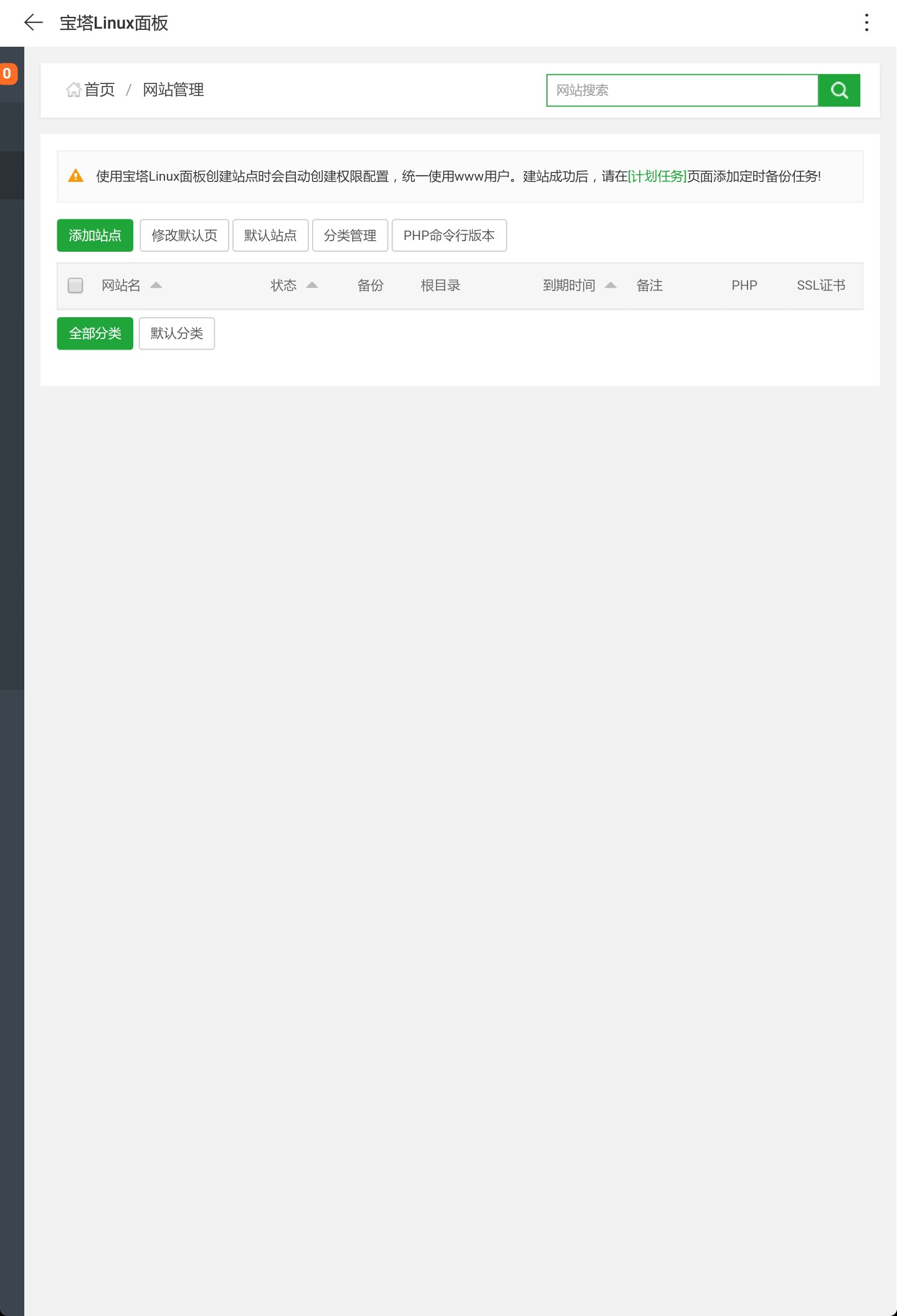

Linux系统的宝塔面板不显示网站列表怎么回事,在线等,谢谢

已经添加了两个站点,但是网站不显示列表

  1. rm -rf /www/server/panel/pyenv
  2. curl http://download.bt.cn/install/update_panel.sh|bash
服务器ssh中上执行下这两条命令,然后重新登录面板看下网站恢复没有

发表于 2020-12-22 22:47:32 | 显示全部楼层
还是不行,
发表于 2020-12-22 22:49:12 | 显示全部楼层
好像什么错误,
发表于 2020-12-22 23:19:03 | 显示全部楼层
下载python包报错了,你ping一下download.bt.cn看看能不能通。
发表于 2020-12-22 23:34:24 | 显示全部楼层
ping的通
发表于 2020-12-23 17:53:17 | 显示全部楼层
论坛搜索下指定host,重新执行更新命令试试
