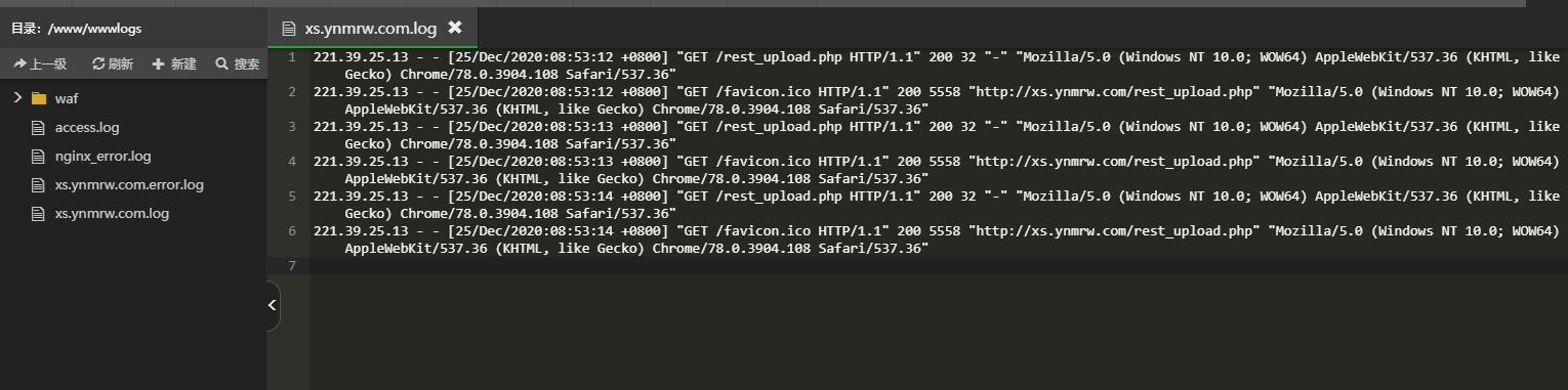

发表于 2020-12-24 20:22:12 | 显示全部楼层
您好,您无法上传的网站对应的日志截图看下?/www/wwwlogs目录下对应的网站名
发表于 2020-12-25 08:56:56 | 显示全部楼层
网站日志正常,无错误日志提示,如图

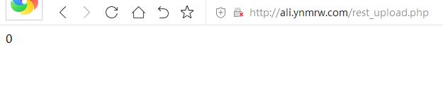

经测试,基本可以排除机房和链接问题,问题是处在环境上。分别再阿里云和腾讯云  2个不同公司的机房测试了,位置 香港。全部报错无法使用。阿里云香港(CentOS 7.7.1908(Py3.7.8)):
http://ali.ynmrw.com/rest_upload.php
腾讯云香港(系统:CentOS 8.0.1905(Py3.7.8)
http://xs.ynmrw.com/rest_upload.php
阿里云 -上海
http://sh.ynmrw.com/rest_upload.php
执行只提示错误:0

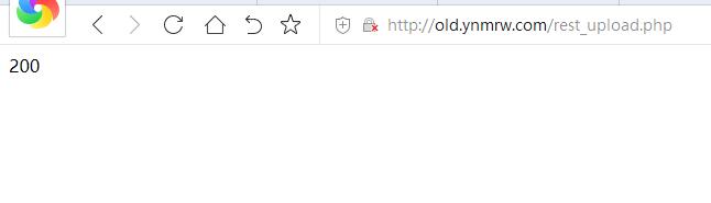

一年前老的宝塔系统搭建的环境,测试链接:
http://old.ynmrw.com/rest_upload.php
只有这个,还有本地用iis测试的环境,是可以正常使用的。显示:200
所有用宝塔新环境搭配的,对此php都不兼容,提示错误,测试所用php文件为同一份文件。
可以确认,宝塔新版本存在兼容问题。是函数不支持还是什么问题,请问如何处理。

发表于 2020-12-26 10:47:03 | 显示全部楼层
小v 发表于 2020-12-25 08:56
网站日志正常,无错误日志提示,如图
error.log 这个日志文件为空吗?
