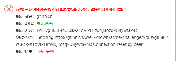

客户反馈小程序访问不了后发现ssl过期,然后续签的时候失败了几次发现设置了https重定向,然后失败提示次数超过5次,然后后面ssl申请一直都是订单次数超过5次,请等待1小时再重试,尝试关闭清除ssl都没用,重新申请也不行,这是什么情况呢?

您好,意思是你1个小时内提交了5次的失败订单,不能再提交了。需要等一个小时候再提交。

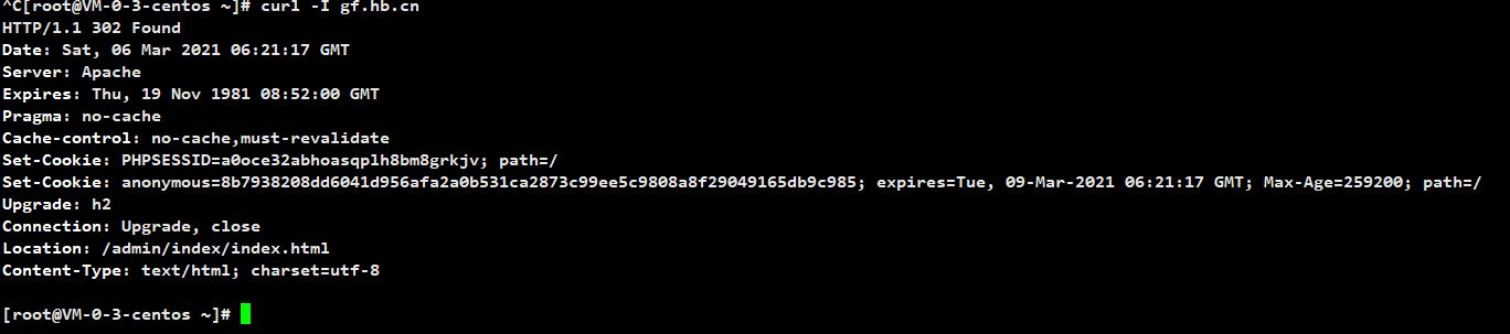

如果着急使用,可申请其他证书商的证书,同时这边检查你申请的域名是有有302临时跳转的

但是我多次间隔了一个小时以上再次续签还是相同的提示,然后302临时跳转也取消了,麻烦再看下是什么情况
