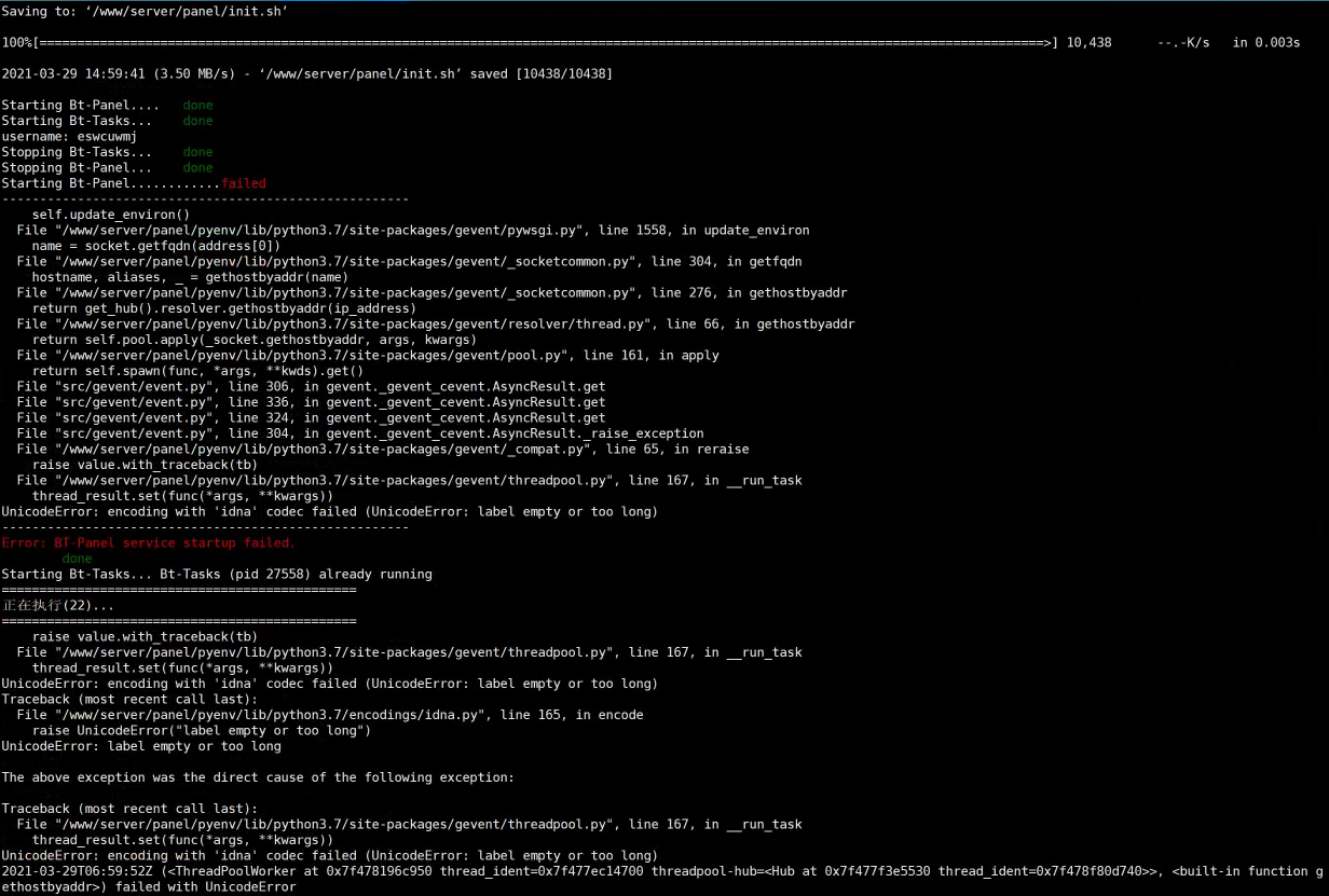

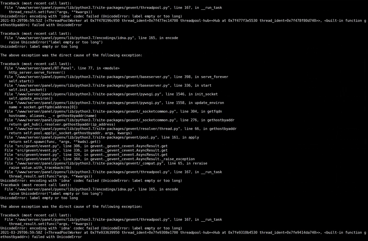

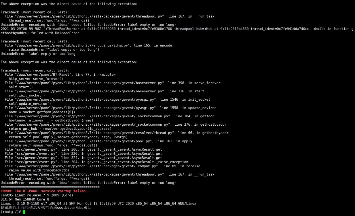

CentOS纯净系统安装宝塔面板出现错误,请各位大神帮忙看一下是什么问题。谢谢!
安装命令:
yum install -y wget && wget -O install.sh http://download.bt.cn/install/install_6.0.sh && sh install.sh
日志内容:

  1. hostname dapao
然后再重新装下面板看看 相信我

大意了,估计是主机名的问题
