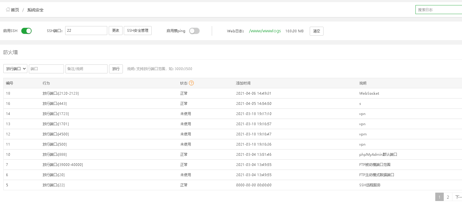

服务器提供商哪里的防火墙也打开了,443和2123端口都不能访问,请问是什么问题呢

已经放行了的,之前添加的端口都正常的,就是更新宝塔后放行端口就不正常了。麻烦帮忙看看是什么问题。同个服务器运营商下的同个防火墙策略的其他服务器端口都正常呢,联系服务器那边也是让找宝塔这里问问呢?

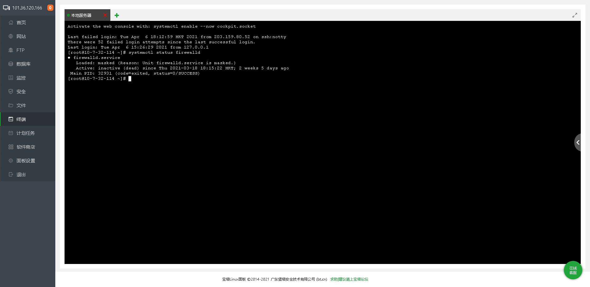

ssh内执行下面命令看看系统防火墙是否启动正常。
  1. systemctl status firewalld
发表于 2021-4-6 18:44:25 | 显示全部楼层
正常启动

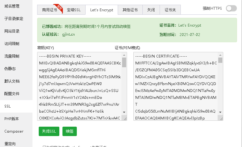

ssl证书也布置正常啊

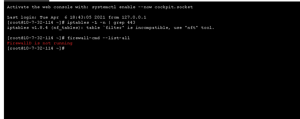

依次执行下面命令
  1. iptables -L -n | grep 443
  2. firewall-cmd --list-all
发表于 2021-4-6 18:55:20 | 显示全部楼层
谢花郎 发表于 2021-4-6 18:51
依次执行下面命令
这个命令好像不行
防火墙未开启

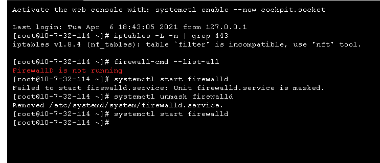

发表于 2021-4-6 18:56:14 | 显示全部楼层
这个命令好像不行
防火墙未开启
你系统防火墙都没起来,怎么就说是正常的了。
  1. systemctl start firewalld
发表于 2021-4-6 19:02:49 | 显示全部楼层
启动了
还是没能访问呢

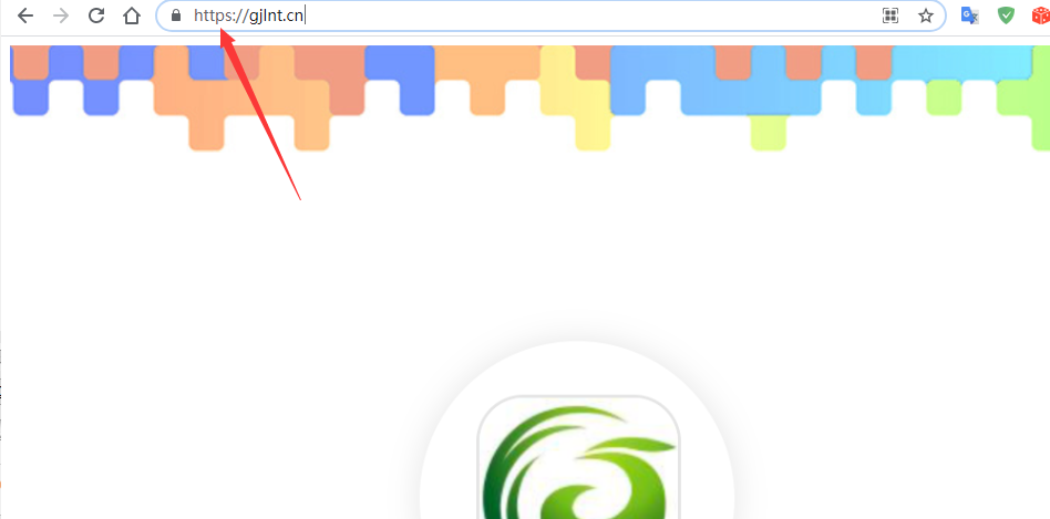

发表于 2021-4-6 19:12:34 | 显示全部楼层
zousisi886 发表于 2021-4-6 19:02
启动了
还是没能访问呢
我这边是可以访问了,你那边还是不能访问的话,尝试清一下浏览器缓存重新访问吧
发表于 2021-4-6 19:15:36 | 显示全部楼层
谢谢了,给力
