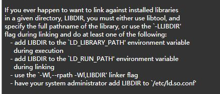

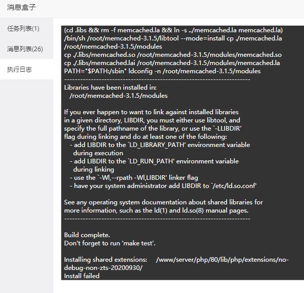

发表于 2021-4-12 18:53:40 | 显示全部楼层
这是执行日志。

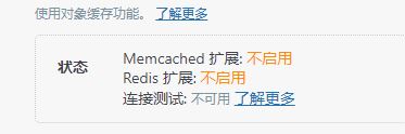

发表于 2021-4-12 18:55:23 | 显示全部楼层
这是网站后台显示memcached没有启用

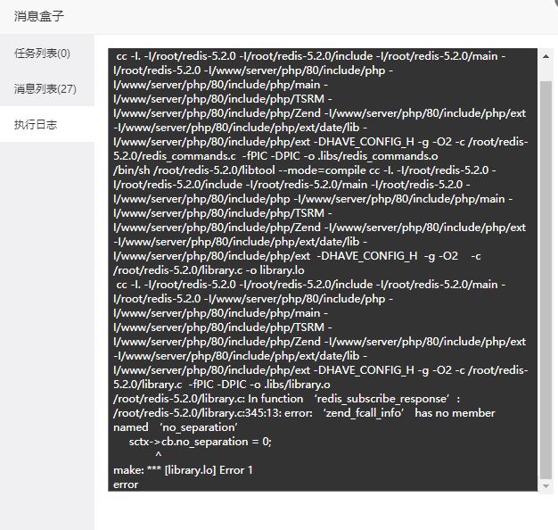

发表于 2021-4-12 19:14:20 | 显示全部楼层
redis也安装失败,与memcached情况相同。
在PHP扩展里面安装后,消息列表显示安装成功,软件面板也显示用户端安装成功。
但是执行日志显示安装失败,网站后台也显示失败。
发表于 2021-4-12 21:30:33 | 显示全部楼层
堡塔运维赤井秀一 发表于 2021-4-12 18:53
php的扩展与面板的memcached没有直接关联,安装那个是扩展,将执行日志截图出来看看提示什么报错。 ...
你好,这是执行日志。
redis也是同样的问题安装不上。
发表于 2021-4-12 22:26:51 | 显示全部楼层
您好,根据图中报错操作即可正常安装使用。

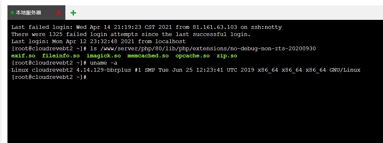

发表于 2021-4-14 14:27:44 | 显示全部楼层
ssh执行这两条命令截个图出来看看
  1. ls /www/server/php/80/lib/php/extensions/no-debug-non-zts-20200930
  1. uname -a
发表于 2021-4-14 22:04:43 | 显示全部楼层
河妖 发表于 2021-4-14 14:27
ssh执行这两条命令截个图出来看看
你好,这是运行代码后的信息。
发表于 2021-4-14 22:53:43 | 显示全部楼层
宝塔用户_wxwwkr 发表于 2021-4-14 22:04
你好,这是运行代码后的信息。
您好,切换正常内核安装,你这系统版本改过内核。
发表于 2021-4-14 22:56:51 | 显示全部楼层
您好,您的意思是centos内核吗?我这个是Oracle自己的系统镜像安装的啊,没有修改过什么东西。。。
