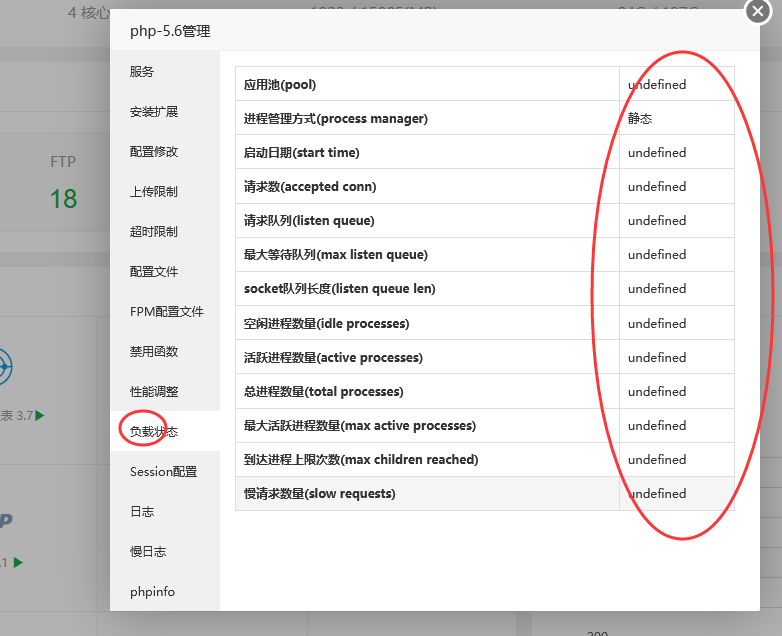

LINUX专业版,从5.9升到7.5.2版本,然后出现以下两个问题:
1、检测到PHP-56处理异常,已自动修复!    每10分钟显示一次。
2、php-5.6管理--->负载状态:列表中参数全是显示undefined
如下图示:

发表于 2021-4-14 16:49:00 | 显示全部楼层
php-5.6管理--->负载状态:列表中参数全是显示undefined     。这个问题对应在【安全】中显示的信息如下:  PHP负载状态获取失败: Traceback (most recent call last): File "class/ajax.py", line 77, in GetPHPStatus tmp = json.loads(result) File "/www/server/panel/pyenv/lib/python3.7/json/__init__.py", line 348, in loads return _default_decoder.decode(s) File "/www/server/panel/pyenv/lib/python3.7/json/decoder.py", line 337, in decode obj, end = self.raw_decode(s, idx=_w(s, 0).end()) File "/www/server/panel/pyenv/lib/python3.7/json/decoder.py", line 355, in raw_decode raise JSONDecodeError("Expecting value", s, err.value) from None json.decoder.JSONDecodeError: Expecting value: line 1 column 1 (char 0)

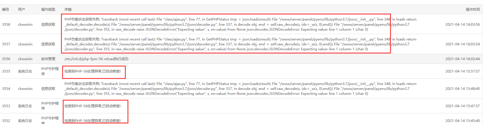

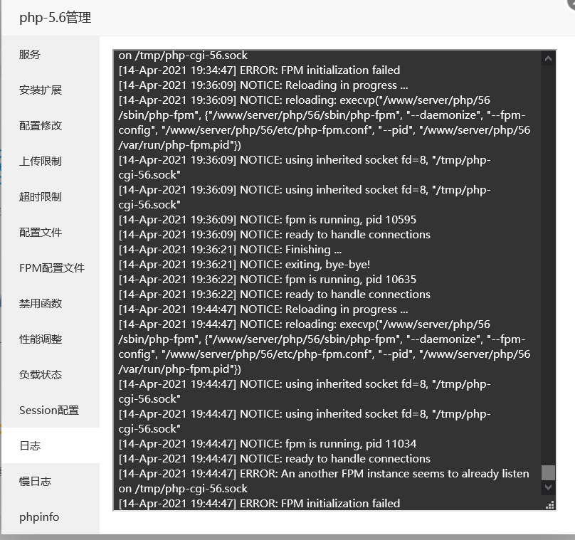

发表于 2021-4-14 16:59:51 | 显示全部楼层
再补充:php-5.6管理--->日志记录:显示如图
发表于 2021-4-14 17:38:36 | 显示全部楼层
您好,看提示是已经有程序占用了/tmp下的php5.6的sock了,可以到服务器上删除这个文件
然后启动php
  1. rm -rf /tmp/php-cgi-56.sock
  2. /etc/init.d/php-fpm-56  start

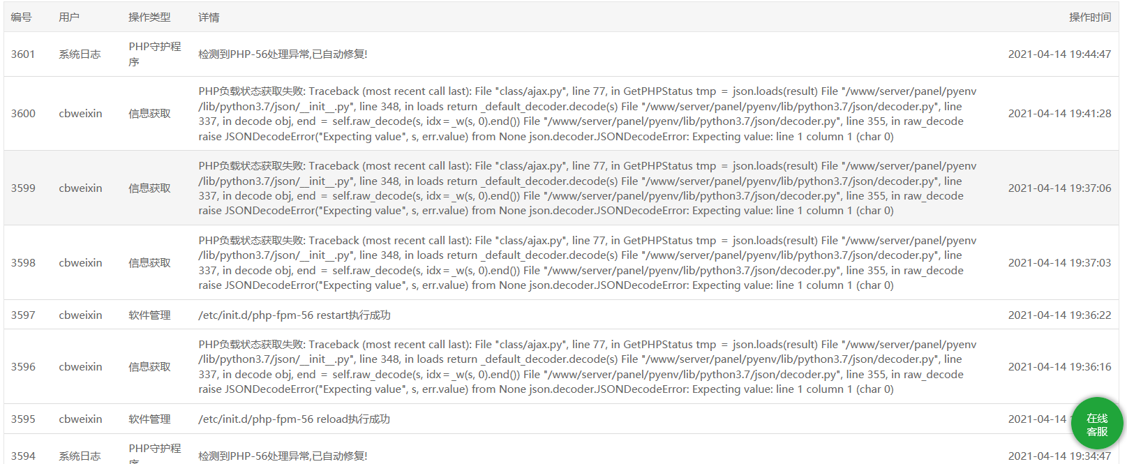

发表于 2021-4-14 19:49:16 | 显示全部楼层
按你办法处理了,还是不行。
PHP负载状态获取失败: Traceback (most recent call last):  File "class/ajax.py", line 77, in GetPHPStatus    tmp = json.loads(result)  File "/www/server/panel/pyenv/lib/python3.7/json/__init__.py", line 348, in loads    return _default_decoder.decode(s)  File "/www/server/panel/pyenv/lib/python3.7/json/decoder.py", line 337, in decode    obj, end = self.raw_decode(s, idx=_w(s, 0).end())  File "/www/server/panel/pyenv/lib/python3.7/json/decoder.py", line 355, in raw_decode    raise JSONDecodeError("Expecting value", s, err.value) from Nonejson.decoder.JSONDecodeError: Expecting value: line 1 column 1 (char 0)
发表于 2021-4-14 19:49:54 | 显示全部楼层
然后启动php
还是不行。见上面一条刚发的截图记录。

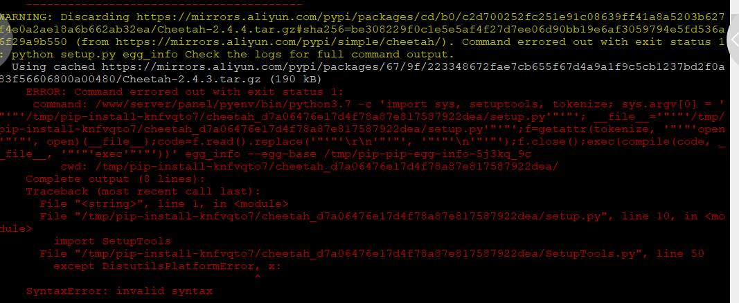

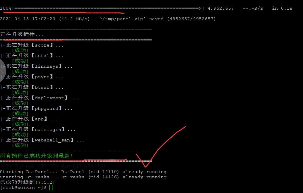

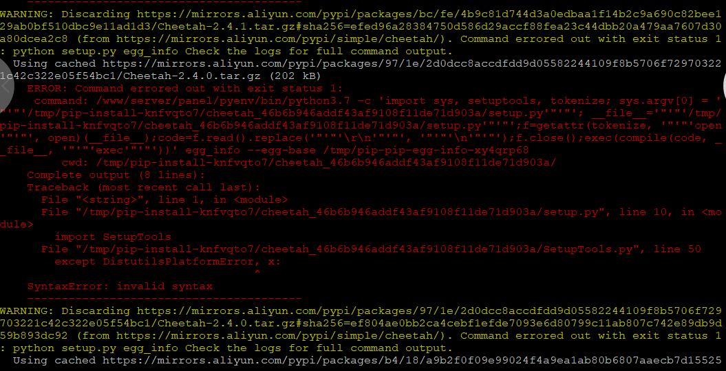

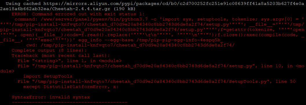

发表于 2021-4-18 18:04:54 | 显示全部楼层
大炮运维V587 发表于 2021-4-15 15:27
您好,您那边执行下这个明天,到服务器SSH中执行
已经执行这2行命令,也提示结果是成功的(但中间还多了一些红色错误提示),但结果还是不行,还是每10分钟修复一下 11.jpg 22.jpg 33.jpg 44.jpg 55.jpg
