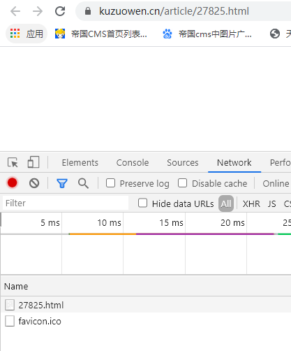

发表于 2021-4-29 18:42:07 | 显示全部楼层
堡塔运维赤井秀一 发表于 2021-4-29 18:38
爆内存了也会有影响的,站多最好做好对应的性能调整。可以调低试试看是不是跑不起来导致的 ...
但我已经改回来了 ,服务器也重启过 ,还是不行
