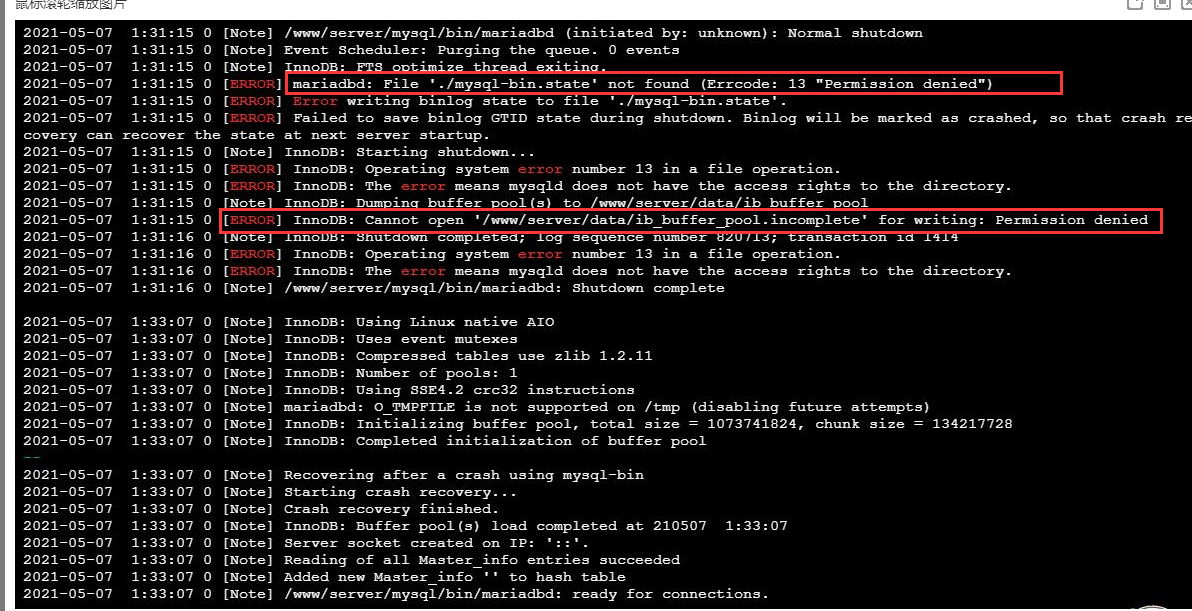

半夜1.30会崩溃,显示mysql运行中但是不正常,重启mysql就好了,这是为什么?

您好,具体需要你看一下MySQL的错误日志,如果无缘无故停止,就有可能是服务器内存不足导致无法分配给MySQL。
  1. cat /www/server/data/*.err | grep -i -C 10 error

发表于 2021-5-8 17:31:54 | 显示全部楼层
检查一下截图标注的两处文件权限是否是755和mysql用户
路径:/www/server/data
