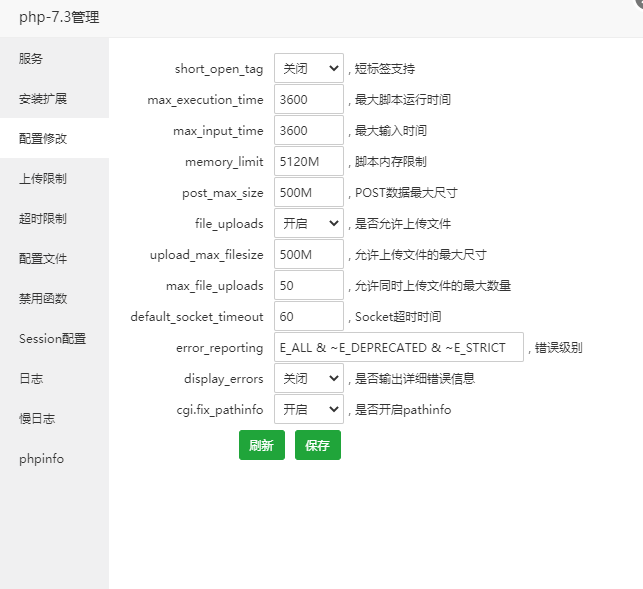

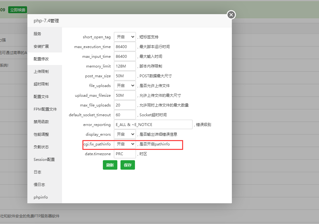

找到网站使用的对应PHP版本,然后配置文件内找到pathinfo模式开启
重新启动一下PHP后再试试

刚才确认过确实是开启了,也尝试了关闭再开启并且重启PHP
换了浏览器清除所有缓存但情况还是一样。

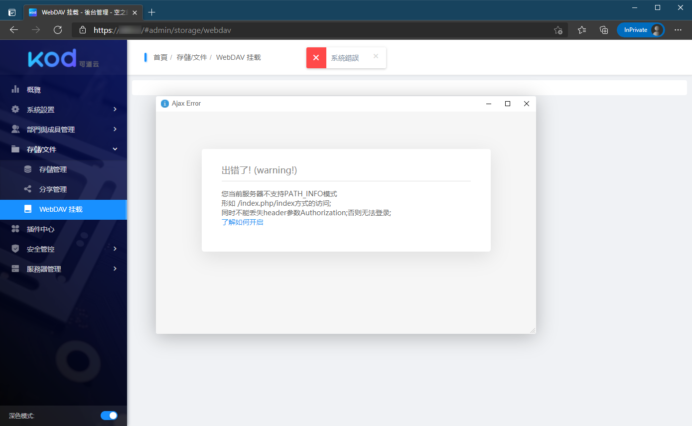

抱歉,可能说的不清楚。 但照上述方法操作了一遍,还是会出现错误。

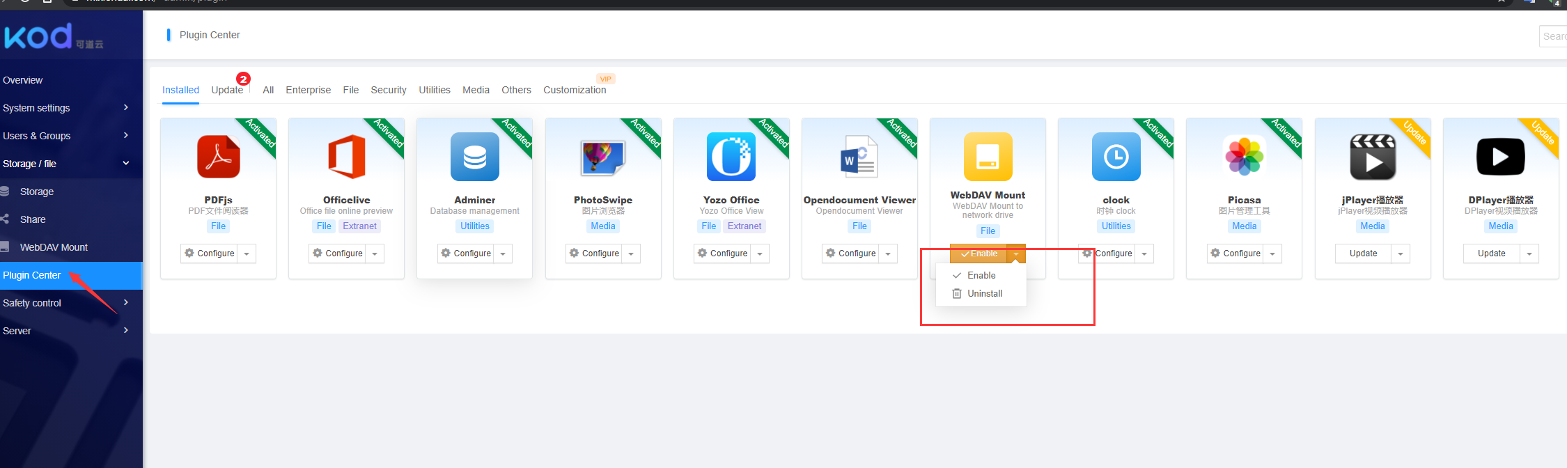

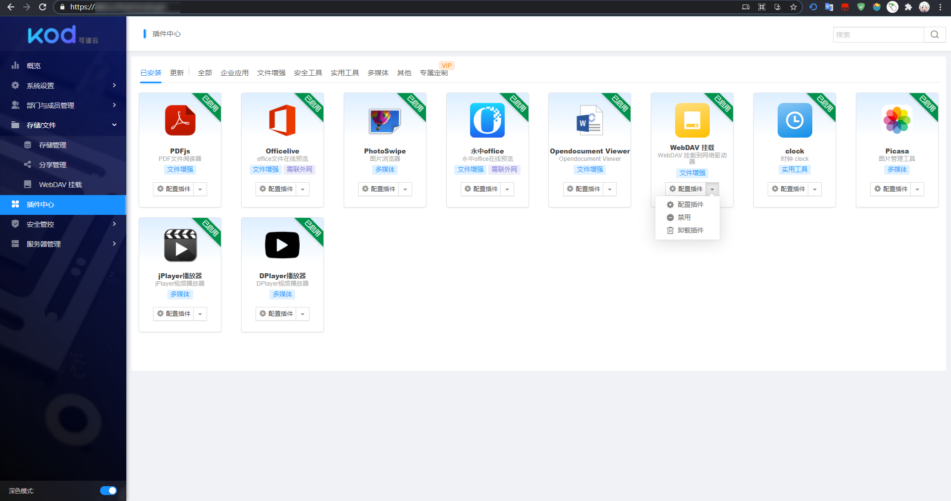

你看看你插件是不是显示这个状态的?我刚试了下,将webdav关闭就会有这个提示。
PHP开启了pathinfo是不会提示这个的

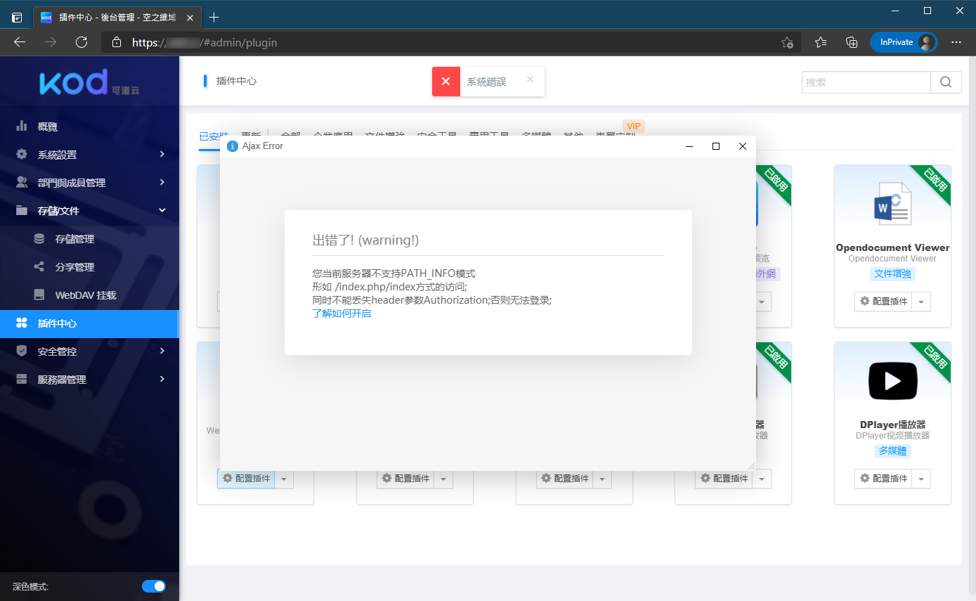

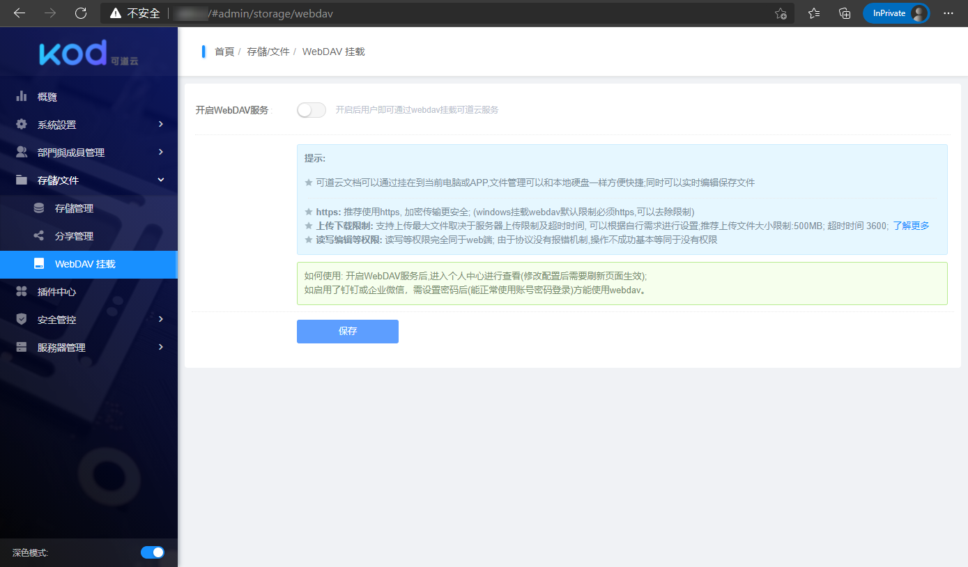

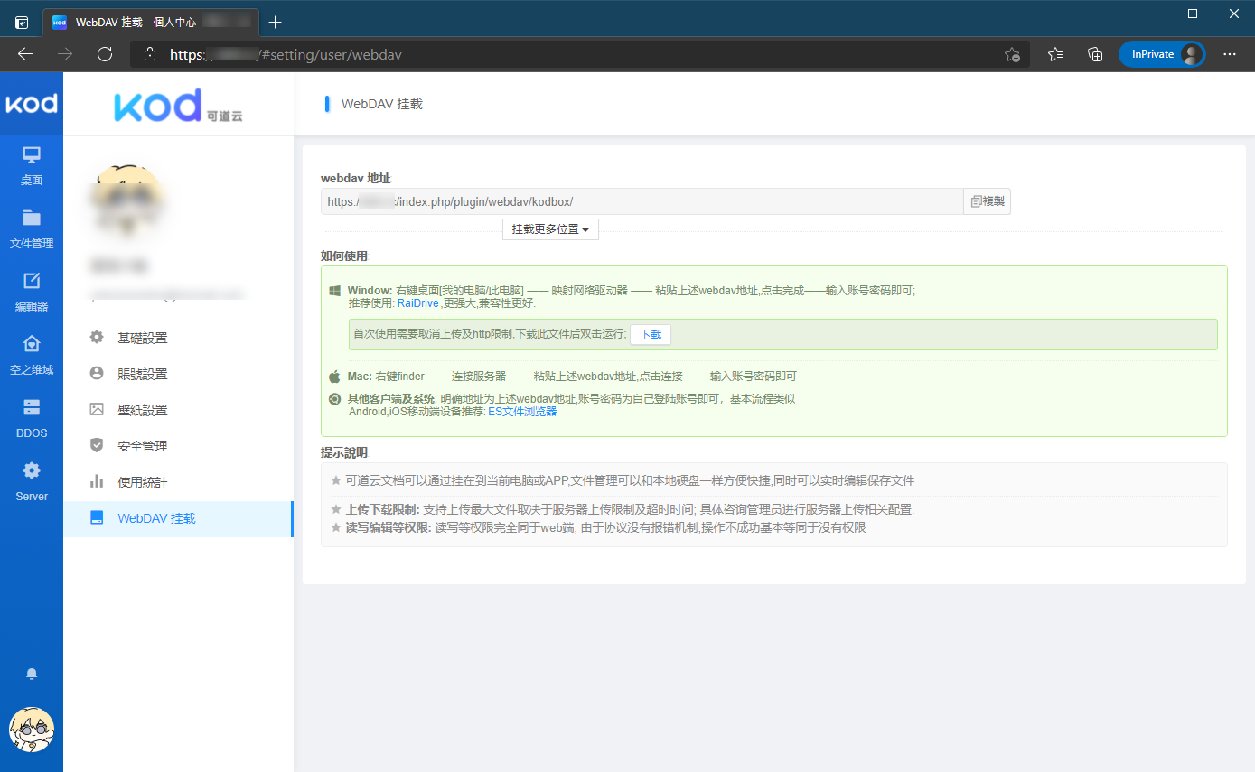

很奇怪,这个问题就是出现在我用WebDAV功能的时候才出现。这个插件功能我一直有开启。
一旦我开启之后什么的都不动,是没有任何问题的。包括前台的功能都不影响。
当我没开启之前,都是正常的。也能正常开启和访问该页面的配置插件
但是,在左侧的功能列表还有一个直接访问WebDAV功能的选项,一旦点击那个就会出现这个BUG。
一但出现了这个错误之后连原本插件页面的配置插件也会这样。

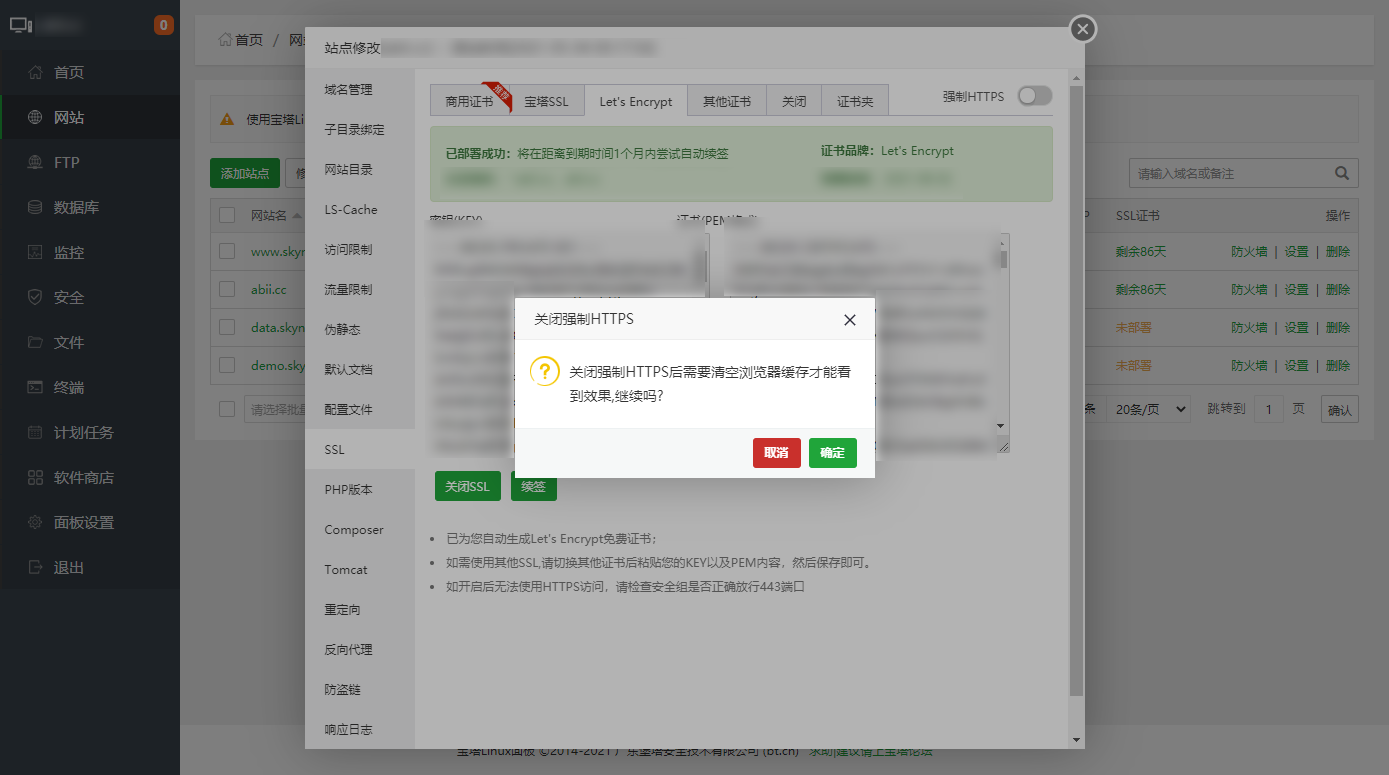

唯有关闭掉宝塔强制HTTPS跳转并透过http进行访问才能重新开启。
。。。。。。上面HTTP访问开启之后回到HTTPS又能够正常使用WebDAV功能,只要不点击下面这个按钮。。。。
不然又会无限轮回TAT

像你说的,我新搭建的一个可道云,并开启了HTTPS访问,是没有出现你说的这个现象。
