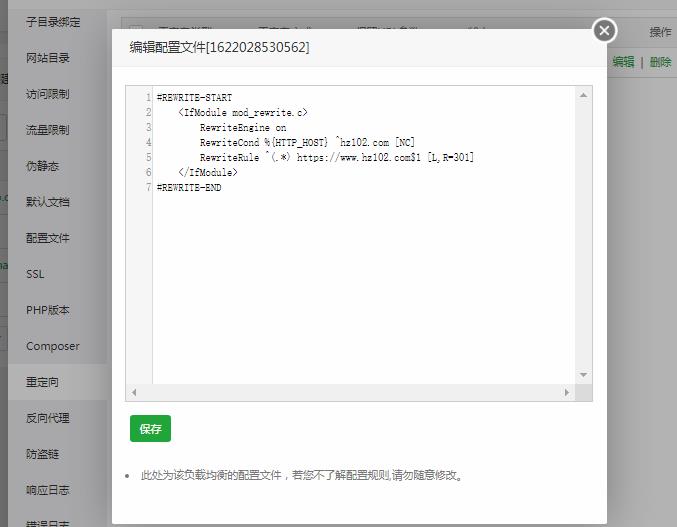

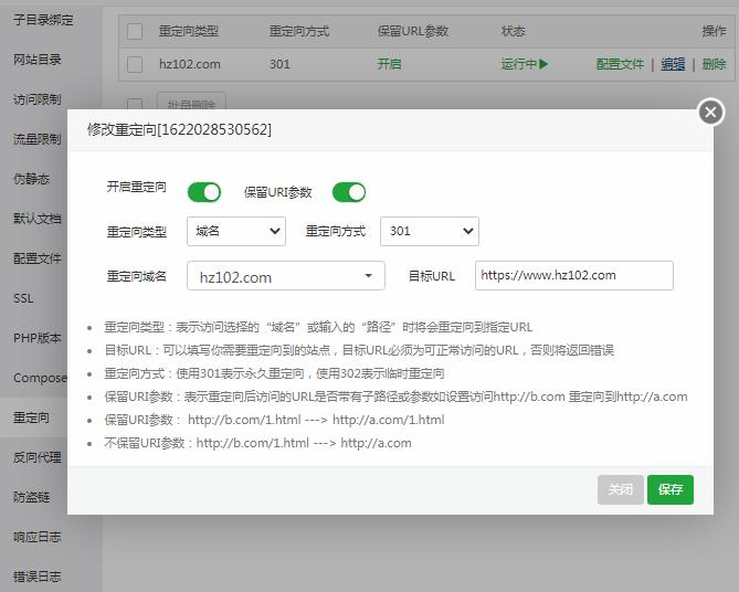

在论坛找了一下,没找到,之前是可以正常301的,后来不知道升级了什么就不行了。面板[url=]7.5.2[/url]

测试无问题,删掉重新添加试试,或者更新到测试版后看是否正常。
同时我测试无法访问到你的网站,检查网站是否存在访问的问题;可以换其他域名试试功能是否正常

可以正常打开呀,只是不会转到带WWW的,  hz102.com 我删除了在添加也试过,一样不行

可以加一下我的qq1021266737;发你的面板给我进去试试,我复现一下

我加你了,面板没问题。
发现一个这样的问题 ,网站强制HTTPS,查询是hz102.com:80  现在的301是80到443端口。证书也是宝塔这里申请的。
发表于 2021-6-17 12:24:19 | 显示全部楼层
发表于 2021-6-17 12:38:19 | 显示全部楼层
宝塔现在申请证书,一申请就是二个了吗?
有WWW和没有W的都同时申请了。面板强制HTTPS,现在不带WWW会强制了,带WWW不会强制了,
