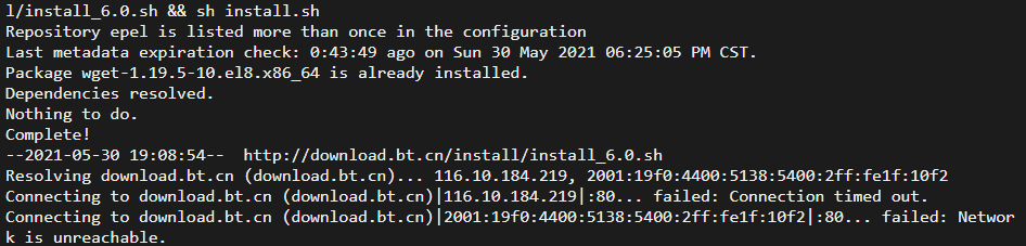

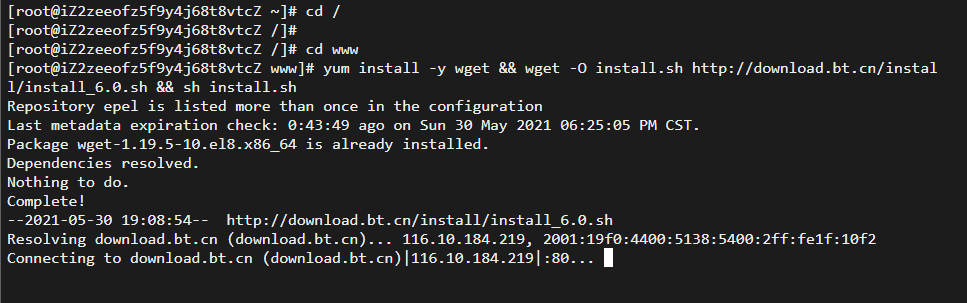

服务器为阿里云ECS,型号为共享型S6,配置1核2G,2M带宽,华北2北京线路,系统盘40G,数据盘40G,数据盘已经正常挂载并且分区格式化了,但是用默认节点安装宝塔面板到www目录总是失败,反馈如图1、图2显示。
重新再执行默认节点的安装代码,有可能会正常安装。
如用香港节点安装,反馈如下图所示:
不解,望大神指点一二。

您好,您现在是重新安装面板看看,另外国内服务器建议使用国内节点安装,不要使用香港节点安装。
香港节点再国内安装,线路多多少少有影响的。出现链接中断、网络波动等情况也会导致安装失败的

因为之前是有个节点机器到期了,所以哪个时间段出现节点无法连接。
