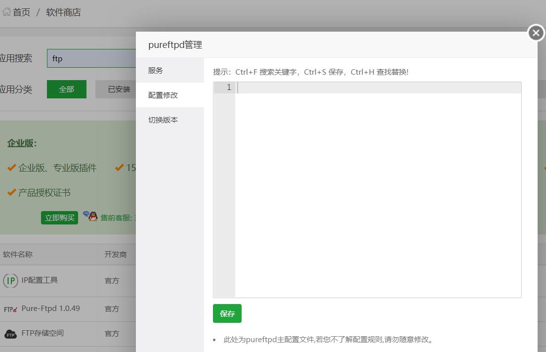

而且我的puteftpd的配置文件一片空白

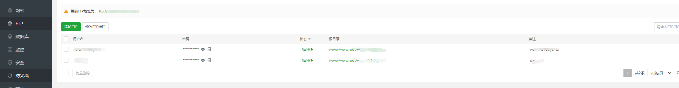

nnpdjg 发表于 2021-6-15 12:21
好像用root更新后不能够正常运行页面。

发表于 2022-2-22 22:48:48 | 显示全部楼层
我又遇到了相同的问题。
pure-ftpd的配置文件一片空白。
可不可以给一份完整的配置文件?
pureftpd配置文件为空
pureftpd配置文件为空
