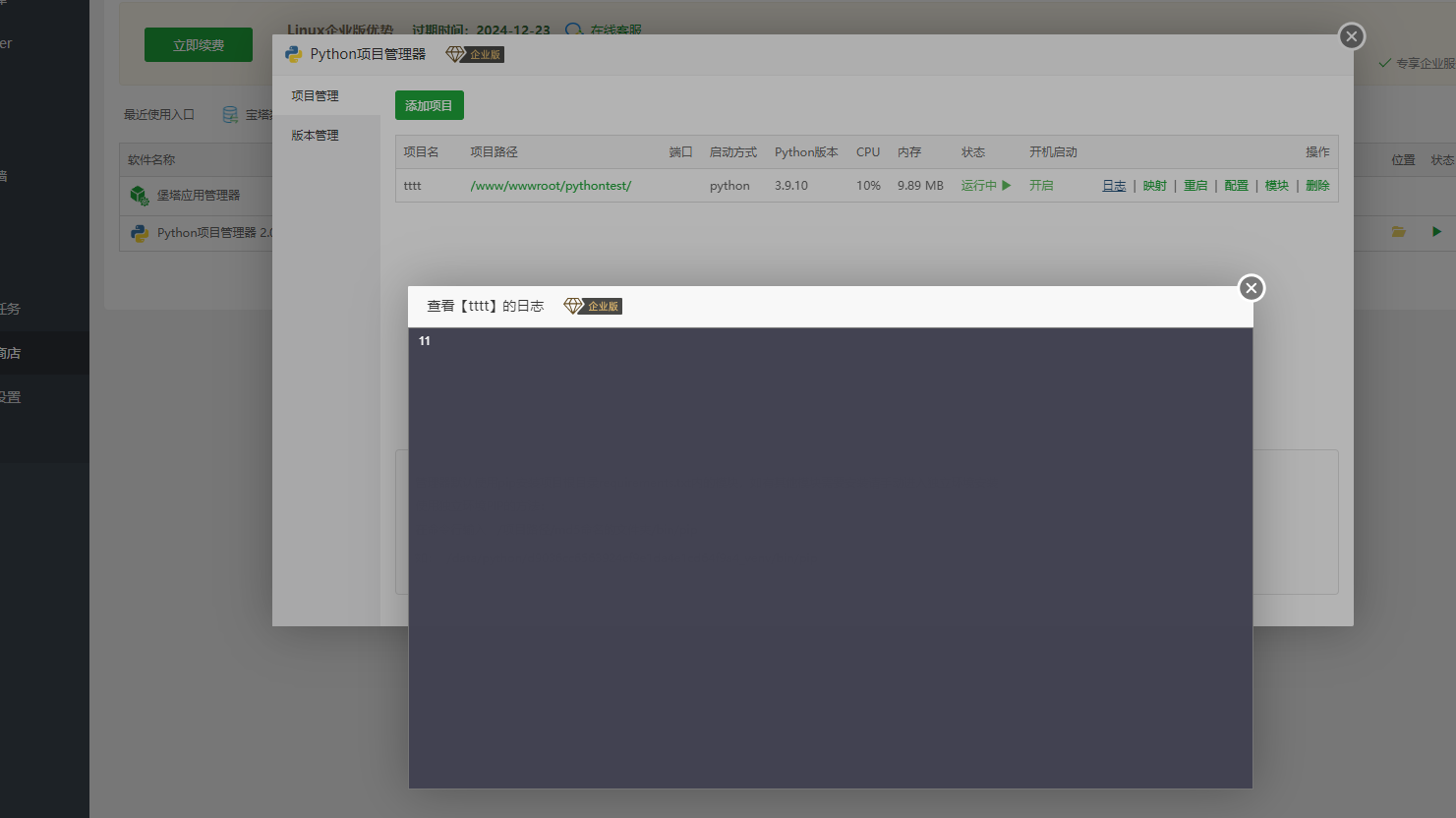

发表于 2022-10-21 15:30:27 | 显示全部楼层
您好,这边测试并未复现此问题。项目无论是否设置开机自启,都只会执行项目一次。
如您能提供复现的机器,请联系我,这边排查看看
