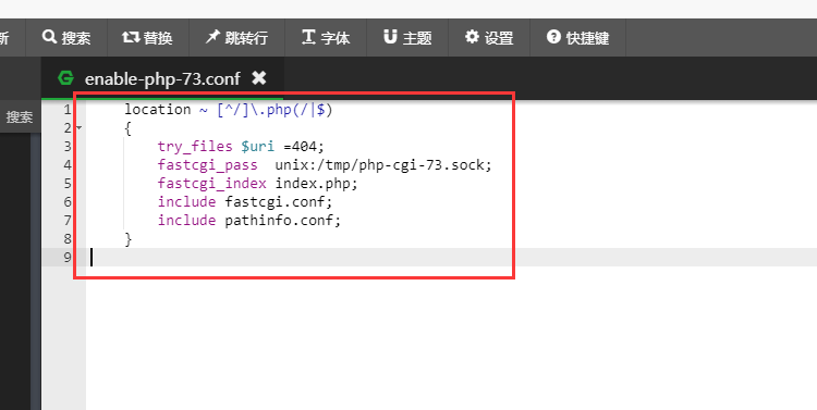

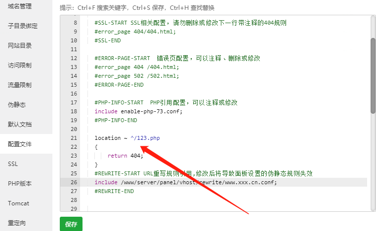

在服务器上新建了一个站点,在站点的配置文件里新增了一个规则
发现将规则放到这个地方,无法生效。
必须把这段放到
include enable-php-73.conf;
的上面,才会生效。访问123.php的时候才会返回404

location ~ ^/123.php
    if ($args ~ id=) {
        return 404;
还是需要把这段放
的上面,才会生效。
不过直接访问123.php的时候又会弹出直接下载123.php

Nginx加载配置文件是从上到下的,
这里是include中的配置,有多个匹配的话,下面的优先级低于上面的配置,下面的location就不再匹配。

那个我:
  1. location ~ ^/123.php
  2. {
  3.     if ($args ~ id=) {
  4.         return 404;
  5.     }
  6. }
岂不是要写到enable-php-73.conf才能生效,不过这样所有使用7.3版本的网站都会执行这个规则。也不行

发表于 2021-8-16 08:52:51 | 显示全部楼层
大炮运维V587 发表于 2021-8-14 14:59
你自己看Nginx的官方文档研究下,比其他人告诉你的要理解的深,代码这一块,只有自己测试了才知道 ...
搞定了
  1. location ^~ /123.php {
  2.   if ($args ~ id=) {
  3.         return 404;
  4.     }
  5.   try_files $uri = 404;
  6.   fastcgi_pass unix:/tmp/php-cgi-73.sock;
  7.   fastcgi_index index.php;
  8.   include fastcgi.conf;
  9.   include pathinfo.conf;
  10. }
写在站点管理中的伪静态
不知道这样的写法有无什么不好的地方?请指示
