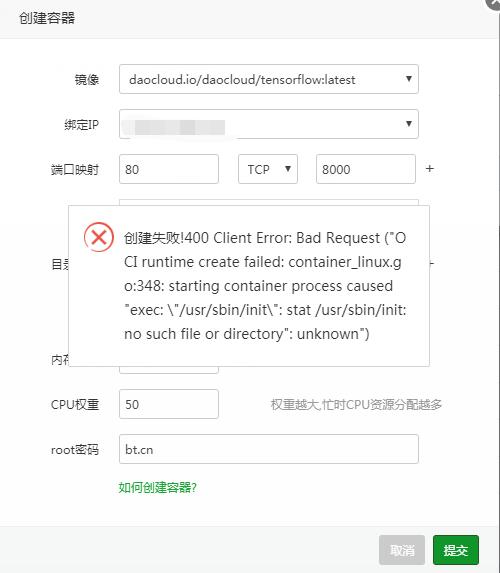

刚安装,玩了下TensorFlow,如果机器上装有云锁的话,拉去镜像时记得关闭云锁的系统加固,否则会报错。这个关闭云锁的系统加固即可。另外一个问题是创建镜像的错误提示,如下图所示: 20180411185508.jpg
这个不知道问题出在什么地方。然后第三个问题是发现root密码那里不能修改,只能保持默认的bt.cn

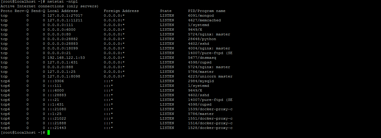

发表于 2019-2-18 17:25:01 | 显示全部楼层
不知道如何使用 里面的 面板镜像
直接创建 不知道运行命令是什么
使用默认值  又启动不了 面板
top 只有bash 启动 (毕竟写的是 /bin/bash)
docker ps 能看到端口映射
但telnet 不能链接  防火墙已经放行了
(为了测试 是不是本地问题 还特地去 阿里云 测试环境 弄了一次  结果也一样)
求助应该如何弄??

docker ps 有显示映射上
docker ps 有显示映射上
防火墙也开放了
防火墙也开放了
宿主机查看映射
宿主机查看映射
发表于 2019-2-18 17:50:05 | 显示全部楼层
yangfatao92 发表于 2019-2-18 17:25
不知道如何使用 里面的 面板镜像
直接创建 不知道运行命令是什么
解决了  发现自己 逗比 没有启动宝塔面板
打开终端 输入   /etc/init.d/bt start
